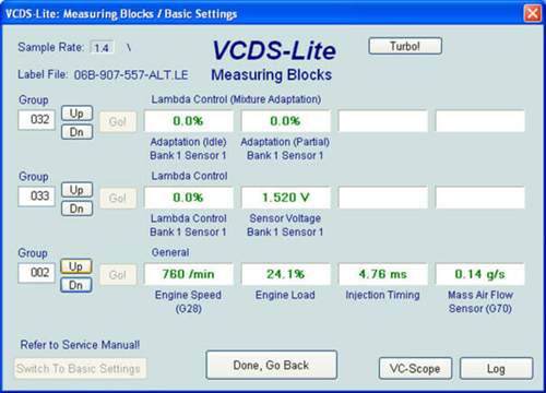

Adaptionswerte LTFT bitte posten.
Themenstarteram 6. Januar 2017 um 20:29
und besten Dank für die Rückmeldung.
Ich hab ihn erst mal auf ca. 50Grad im Leerlauf laufen lassen (draußen hat es gerade unter -10Grad):
Die Werte im Anhang als Screenshot...
Komisch 0,0 oder?
BG lightdreamer
Vcds
Hattest du gerade einen Fehlercode gelöscht? Wenn ja, dann ist 0.0 normal weil auch die Lernwerte mit dem Quittieren von Fehlern zurückgesetzt werden.
Keine Leistung und säuft beim Gasgeben sofort ab stinkt nach einem Gemischproblem und dem kommt man am schnellsten über die Adaptionswerte auf die Schliche.

Ist es eigentlich normal, dass der Mass Airflow Wert G70 im Leerlauf stark schwankt
0,14-0,5 g/s?
BG lightdreamer
Eigentlich nicht. Kraftstoffdruck wäre auch noch zu prüfen. Der ALT müsste einen Kraftstoffdruckregler haben, wenn da poröse Schläuche sind würde das Kraftstoffmassenschwankungen gut erklären.

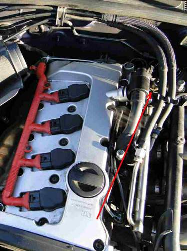

Hat er. Mit Unterdruckschlauch.
@GaryK schrieb am 8. Januar 2017 um 11:04:07 Uhr:
Kraftstoffregler
