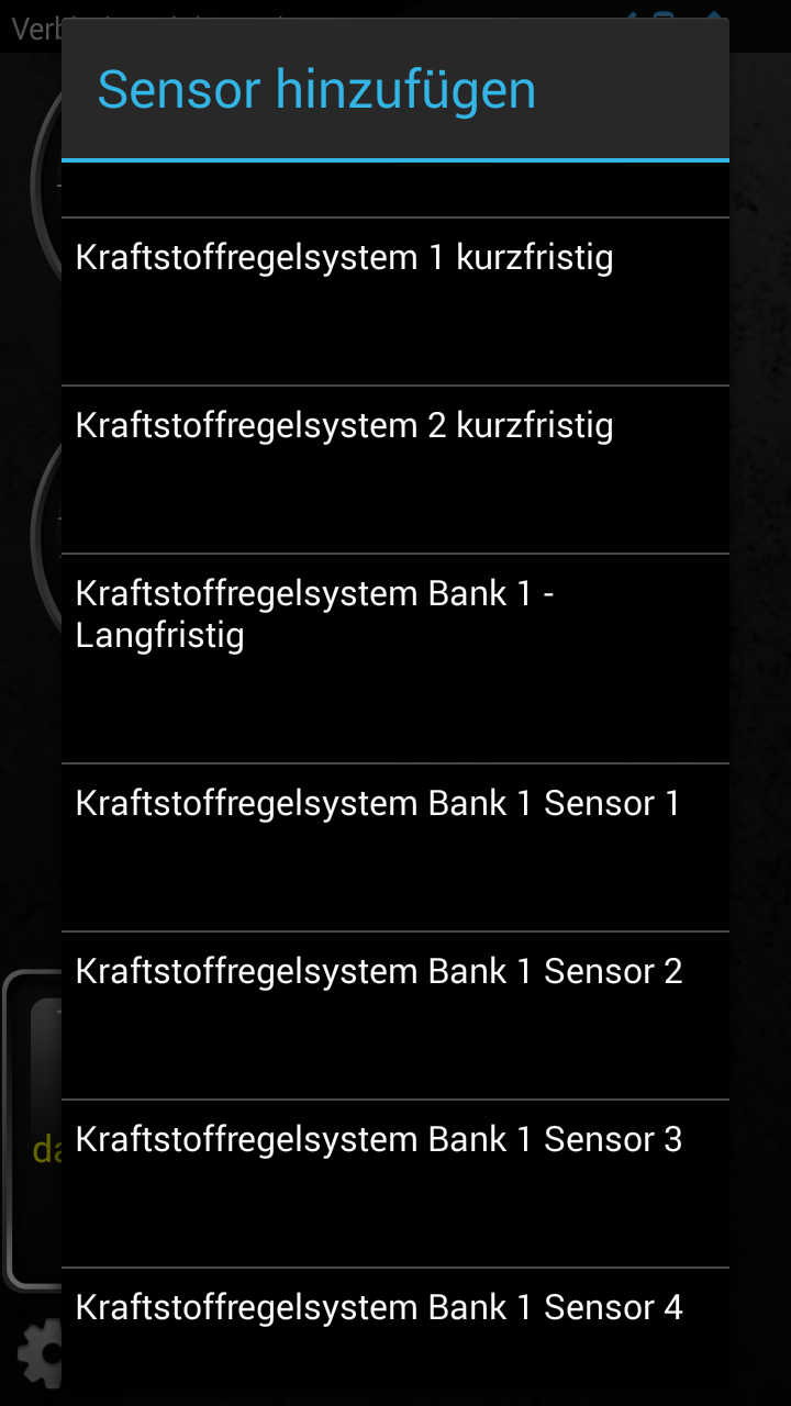

Les als erstes die Gemischadaptionswerte als Funktion der Last und Drehzahl aus, dazu reicht eine APP wie Torque plus ein OBD2->Bluetooth Dongle.
App und Dongle hab ich ja jetzt. Wo kann man in der App diese Werte rausholen?
Du hast also Torque. Neuer Schirm, neue Zeigerskala, dann Long Term Fuel Trim bzw. Short term Fuel Trim für Bank 1 auswählen. Das machst du im Kontextmenü der Skala und ist quasi deren "Eigenschaft".
Red doch Deutsch mit mir 🙂 die App kann das auch:
https://data.motor-talk.de/.../...-29-18-51-32-8627069981706924492.png

Wenn ich jetzt noch eine Anzeige auf dem Screen bauen könnte, welche das Aufleuchten der gelben Lampe anzeigt, könnte ich mir vorstellen es macht Sinn , dann bei Fahrtantritt eine Aufzeichnung zu starten und anhand dieser müßte man ja die Werte sehen zum Zeitpunkt des Aufleuchtens. Ist das im Endeffekt der Plan?
Ach ja... funktionieren nur die Parameter die in der Liste grün hinterlegt erscheinen? Nur für den Fall die Anzeigen reagieren nicht, dann wär das ein Grund...

Bisher ist der Fehler nicht wieder aufgetreten, ich hab mir einen Screen gebaut mit
Kraftstoffregelsystem 1 kurzfristig,
Kraftstoffregelsystem Bank 1 langfristig
Luftmengenmesser
Was auffällt: erstere Anzeige macht manchmal was sie will. Während die beiden anderen offensichtlich normal arbeiten und die Anzeigen je nach Beschleunigung laufen, tanzt der Zeiger vom STFT1 manchmal völlig losgelöst zwischen +10 und -10, bleibt dann manchmal auf 0, unabhängig ob ich grad Gas geb oder zB rollen lasse.
