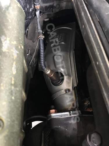

Ich bin zwar nicht Gewe66 🙄 aber du hast zwei Sonden.
Die Vorkat-Sonde (oben eingeschraubt) ist die Regelsonde/Breitbandsonde, die zweite (unten hinterm Kat) ist nur die Monitorsonde für die Katalysatorüberprüfung.

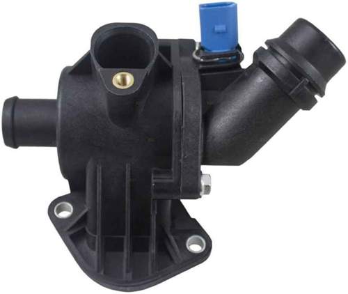

Der Kühlmittelfehler, den du hinterlegt hattest, kommt vom Kennfeldgesteuertem Thermostat. Das sitzt total beschi..en unter der Ansaugbrücke am Motor (hinter der Lichtmaschine). Hat aber nichts mit deiner Problematik zu tun. Wenn es nicht permanent drinne steht, dann brauchst du es noch nicht tauschen.

Kennfeldgesteuertes Thermostat

Meine Vorredner haben mit Allem absolut recht, aber da kommen andere Symptome. Wellenartige Beschleunigung ist immer die Lambdasonde, egal ob sie Falschwerte anzeigt oder unauffällig ist. Bevor ich den halben Motor tauschen würde, kann man ja echt mal kurz die Sonde tauschen, geht schneller wie die ganze Loggerei und Vermutungen. Schon das Wort wellenartig müsste eigentlich den älteren Audifahrern sofort was sagen.

Ich habe heute die Lambdasonde getauscht gegen eine von Pierburg. Batterie war abgeklemmt und keine Fehler hinterlegt nach dem Wechsel. Leider macht der Wagen noch genau die gleichen Mucken wie vorher.

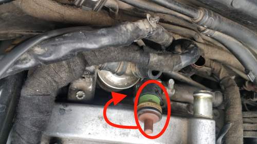

Moin, selber Motor. Meiner macht es auch bei Volllast. Hab alle Sensoren, Schläuche und Dichtungen neu gemacht. Motor bei Volllast zu mager. Jetzt kommen neue Einspritzdüsen und die Schraubdichtungen dazu. Die Dichtung (Führung) für die Einspritzdüsen werden mit den Jahren porös und der Motor zieht bei Volllast Luft dadurch. Somit Lambdawert bei Volllast zu mager. Können Natürlich auch verstopfte Düsen sein nach 22 Jahren. Deswegen auch alles austauschen, weil ich das Auto vor kurzem gekauft habe und nicht weiß ob der Besitzer mal was neu gemacht hat.
Bei Volllast herrscht im Saugrohr bei einem Turbomotor Überdruck.
Ich halte es also für unwahrscheinlich, dass er sich durch die Dichtungen Luft zieht und dadurch abmagert.
Er wird dort eher Luft nach außen abblasen, die dann für die Verbrennung fehlt. Dadurch müsste das Gemisch aber zu fett werden.
Hi @Chris3B. Das nenn ich mal eine schnelle Antwort. : D Auf jeden Fall ist der Lambdawert zu hoch und eine Dichtung der Einspritzdüse, weißt Feuchtigkeit auf. Vielleicht bekommt er auf dem Zylinder zu wenig Sprit und dadurch zu viel Luft im Abgas und mager?
