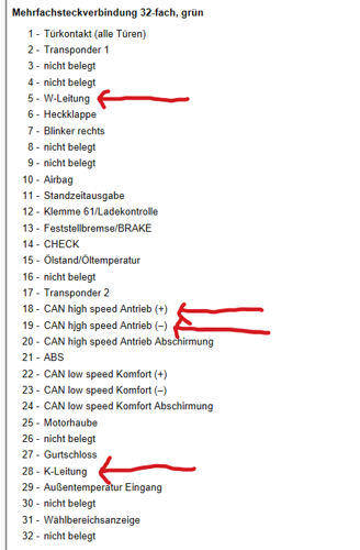

Weißt du zufällig, welche die K-Leitung zwischen MSG und Kombiinstrument ist? Von Kombiinstrument zum Diagnosestecker ist eine grüne Leitung direkt als K-Leitung bezeichnet, zwischen MSG und Kombiinstrument ist das nicht der Fall. Ich schätze, es wird einfach eine andere Signalleitung als K-Leitung benutzt?

Das mit der W-Line müsste ja passen, das hab ich wie es im Stromlaufplan steht übernommen. PIN 43 MSG geht an Pin 32a/5 vom Tacho (was bei vfl und fl gleich ist). Wobei ich hier nicht genau verstehe, wieso die Leitung auf einmal als W-Diag. beschrieben wird, wenn es direkt auf die K-Line vom MSG geht.
Siehst du denn eine Möglichkeit, die ME 7.5 mit dem alten (1998) KI zum harmonieren zu bringen, oder siehst du es als realistischer, das neue KI (2001) zu übernehmen? Hierzu müsste einiges umgepint und der Bus nachgerüstet werden, was ja aber machbar wäre.
Die W-Diagnose ist nur für die Wegfahrsperre.
Dient zur kommunikation zwischen Motorsteuergerät und Wegfahrsperrensteuergerät.
Die K-Line zum auslesen vom Motorsteuergerät.

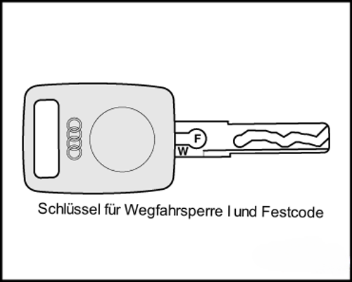

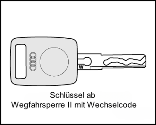

Wenn du ein anderes Motorsteuergerät eingebaut hast wird der Motor nicht anspringen.
Das Motorsteuergerät muss erst an die Wegfahrsperre angepasst werden.
Die W und K Line scheinen hier aber ein und dieselbe zu sein, das verwirrt mich. Wegfahrsperre wurde bei dem neuen MSG bereits angelernt 🙂
