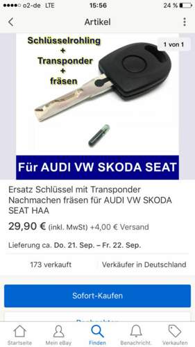

ich habe auch mit meinem b5 8d2 das selbe problem, bei einschalten der zündung blinkt manchmal wegfahrsperre und ich ich muss 2-3 mal zündung ein aus machen bis das blinklicht der wfs ausgeht dann springt er im kalten zustand sofort an aber nicht wenn er betriebstemperatur erreicht hat. fehlerspeicher sagt nur wfs, die freie werkstatt sagt es würde definitiv am schlüssel liegen. habe heute bei audi nachgefragt was ein neuer schlüssel kostet sie sagten 150€ plus 70€ anlernen. die werkstatt hat den fehlerspeicher gelöscht und dann sprang der wagen sofort an ohne langes rumorgeln.
gibt es noch eine kostengünstigere alternative als audi?
ich bin nur frau und fahre 40 tonner aber ich bin es leid dass man mit meiner unwissenheit geld verdienen möchte, wenn ich es so dicke im geldbeutel hätte würde ich kein bj.96 fahren.
So wie ich das verstehe hast du 2 Probleme! Einmal den Schlüssel wo der Transponder den Geist aufgibt und wahrscheinlich ein Temperaturfühler der falsche Werte liefert!
Andere Sache hast du nen klappschlüssel mit funkfernbedienung?
Von wo kommst du? Es gibt Leute die haben geräte zum anlernen wie meiner einer ich komme aus dem Großraum aachen!

Wenn dein Mechaniker sagt, dass es am Schlüssel liegt, dann meint er ansich nur den Wegfahrsperrentransponder und das is so ne kleine "Pille" im Schlüssel. Die kann man einzeln nachkaufen (nein, nicht bei Audi).
Aber der Schlüssel muss danach neu angelernt werden. Entweder du hast- oder kennst Jemanden der VAGDasch.com hat, oder du musst es bei Audi machen lassen, die werden sich aber ein bisschen blöd stellen (dürfen se nicht neu anlernen etc. pp., was aber Quatsch ist).
Tom meinte ja schon, dass er anlernen kann und er kommt ausm Aachener Raum. Hörte sich für mich nachm potenziellen Hilfsangebot an.
So du brauchst nen neuen Schlüssel gefräst mit Transponder gibt's aber auch in der bucht siehe anhang!
Ansonsten bleib ich dabei das ein Temperaturfühler falsche Werte ans Steuergerät liefert ob doppeltemperaturfühler ansauglufttemperaturfühler müsste man mal auslesen! Da wenn er anspringt auch schlecht läuft! Ja sie stehen nicht als defekt im fehlerspeicher aber wenn im warmen zustand die motortemperatur laut Fühler bei 10grad beträgt fettet er zu sehr an so das der Motor mehr oder minder absäuft und wenn er dann anspringt müssen sich erstmal die kerzen vom Zuviel erhaltenen Sprit freibrennen sobald das Geschehen ist läuft er gefühlt gut!
Zum Thema Klima und Heizung bitte mehr Angaben manuelle Klima oder klimaautomatic? Und mal allgemein welchen Motor hast du drin ?MBK?
Ja es war ein Angebot!
Nur sie hat keinen klappschlüssel also muss sie leider nen neuen Schlüssel besorgen!
Nur eh sie bei mir ist und zurück kann sie sich den Schlüssel auch woanders kostenpflichtig anlernen lassen das können auch manche freie Werkstätten bzw schlüsseldiendste ich würd mal rundtelefonieren!

Und mit dem schlüssel hatte ich mal probiert zu bestellen aber der verkäufer meint lt. meines fahrzeuges ist das der richtige aber ist es nicht habe mir den rohling vom schlüssel anfertigen lassen und die platine vom alten schlüssel hat nachher nicht gepasst. dann habe ich auf alten umgebaut aber da fingen nicht die wfs probleme an die hatte ich schon vorher muss halt immer warten bis die wfs leuchte aus ist bei eingeschalteter zündung und dann startet er
Ich weiß nicht was MBK motor bedeutet ich habe 2,6l v6 150 ps benzin
Ich vermute dass kein handelsüblicher klappschlüssel passen wird?
Nimm das Bild besser raus!
