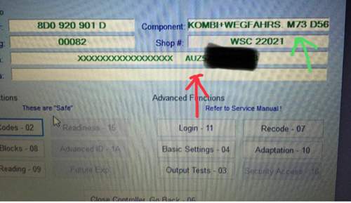

Via OBD das Kombiinstrument auslesen, dort stand eine M73 (grün markiert) was anscheinend der Hinweis auf ein Magneti Marelli M73 JAEGER ist (ansonsten KI kurz ausbauen und auf der Rückseite das Modell ermitteln), somit funktioniert die Software VAG EEPROM nicht, die spuckt nur nichts sagende Fehler wie falsche Baudrate oder falsche Softwareversion oder Verbindungsabrüche aus, da diese Software nur KI‘s von Bosch oder VDO auslesen kann, nicht aber dieses Magneti Marelli M73 JAEGER und man sucht sich einen Wolf warum das nicht funktioniert.
Rot markiert ist die Immobilizer ID Number und die werden wir gleich brauchen.
Geholfen hat hier die Software K+Can Commander V2.5 und zwar nur im Modus „Magneti Marelli Direct“ auslesen, die PIN, sofern überhaupt angezeigt, war falsch.

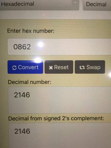

Diese abgespeichert Datei (mit der Dateiendung „.bin“) jetzt mit einem Texteditor öffnen, der eine HEX Darstellung ermöglicht. Ich hatte als Editor Notepad++ mit der zusätzlichen Erweiterung HEX verwendet (Diesen Editor nebst HEX Erweiterung gibt‘s gratis, einfach im Menü des Editors die Erweiterung aufrufen und HEX Option auswählen. Daraufhin lädt sich die Erweiterung vollautomatisch runter mit gleichzeitiger Installation).
Jetzt sucht man die Immobilizer ID Number, bei mir fing die mit AUZ.... an und war mehrfach in der Datei vorhanden.
Interessant sind nur die zwei HEX-Bytes *vor* dieser Immobilizer ID Number und auch wenn diese Immobilizer ID Number in der Datei mehrfach vorhanden war, so waren auch diese zwei HEX-Bytes immer identisch.
Diese zwei HEX-Bytes, auf dem Bild 08 62 kippt man jetzt in einen HEX-Dezimal Wandler und der spuckt als Dezimalwert 2146 aus, was der PIN entspricht.
Diese PIN ist nur vierstellig, muss aber fünfstellig mit einer führenden Null, also 02146, im Kombiinstrument unter Login (11), bei Bedarf, eingegeben werden; als Folge leuchtete in der KI dann bei mir das Symbol für die Wegfahrsperre permanent.

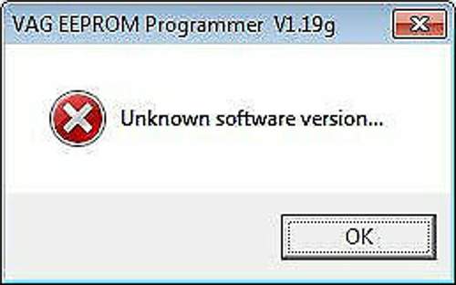

Nachdem ich den "VAG Eeprom Programmer 1.19g" in einer (hoffentlich) nicht virenverseuchten Version von russischen Seiten runtergeladen habe und das USB-Interface endlich korrekt installiert habe, kann ich zwar prinzipiell mit den ECUs kommunizieren (Fehlerspeicher lesen) aber nicht das EEprom des Kombis auslesen. (siehe Screenshot)
Weil es ein MM-Kombi ist, wie ich nun dank dieser Seite weiß.

Also wie ich bereits geschrieben hatte, hatte ich ebenfalls Probleme mit der Meldung „unbekannten Software Version“ bis ich K+Can Commander V2.5 verwendet hatte.

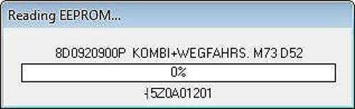

Das Auslesen über den "VAG-K+CAN COMMANDER FULL 2.5" hat nun geklappt (das Kabel war von einer uralten China-Bestellung VAG-K+CAN COMMANDER 1.4). Die Funktion "Instruments / Immobilizer" steht übrigens nur zur Verfügung wenn "K-Line" als Connection-type gewählt wurde.
Dann "Magneti Marelli direct" ausführen, das holt volle 64kByte aus dem Speicher, in dem mehrfach die AUZ-Nummer zu finden ist und entsprechend auch der Login-Code extrahiert werden kann wie von @Kopfsensor beschrieben.
