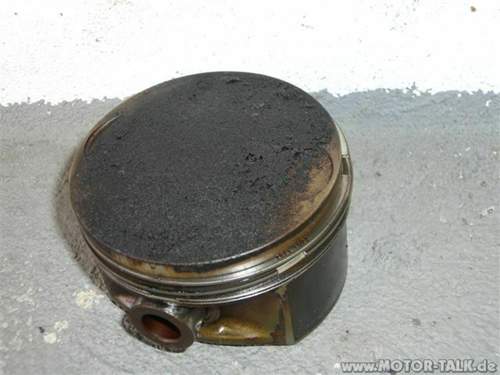

Wollte mal fragen was ich alles an meinem Motörchen machen könnte um mehr leistung herauszukriegen? Statt 193 zb 250, da könnte ich einen kompressor draufwerfen, nur ist der mir allerdings zu teuer.

Ich würde den Motor nur aufs nächste Reperaturmaß aufbohren und mit Übermaßkolben wieder zusammen bauen. Ein weiteres Aufbohren finde ich nicht sinnvoll, da die Stege zwischen den Zylindern bereits serienmäßig nicht gerade üppig ausfallen. Hier würde ich eher die 2500€ investieren und einen Kompressor einbauen!

also ich würde wg. EINER ZKD keinen ganzen Motor überholen, es sei denn er raucht wie meiner u. frißt Öl od. Kompression fehlt.
Ich habe den Motor im Herbst 2008 beim Motorenspezi überholen lassen u. hatte dieses Jahr noch die 10 Jahre alten Reifen drauf, da hab ich nur mal kurz die 250 KM/h getreten.
Muß aber sagen, es kann sein das es etwas Bergab ging, habe nicht drauf geachtet u. die Audi-Tachos gehen auch nicht soo genau. Außerdem hatte ich das Auto voll besetzt auf der Fahrt zum Heidepark Soltau..
Er verbraucht deutlich weniger Öl u. da ich die Roten Düsen u. Metallkat`s drin habe fährt er sich auch im mittleren u. unteren Drehzahlbereich etwas kräftiger.
Auch die blaue Fahne ist weg beim Anlassen.

Will den Motor mal komplett überholen, wenn ich schon an die Zylinderkopfdichtung muss..
Und da dachte ich, kann man auch über Hubraumerweiterung nachdenken, weil mir schon noch ein wenig der druck im drehzahlkeller fehl. wird dann nicht noch viel teurer als wenn man es allein in Angriff nehmen würde.
Den Zylinderkopf werd ich möglicherweise auch noch anfassen müssen. Fahre schon seid ein paar Jahren (und über 100tkm) auf LPG und hab mich schlaugelesen, dass es an den ventilen spuren hinterlassen haben kann. Es soll wohl möglich sein, die spuren zu beseitigen und mit einer modifikation (keine Ahnung was es genau ist) für die zukunft vorzubeugen.
Da diese emensen unkosten eh schon anstehen, werd ich in den saueren apfel beißen und den motor für die nächsten 300 - 400 tkm fit machen..
Ein Kompressor wäre schön, aber wegen LPG glaub ich nicht die Lösung..

Ich hatte damals verbaut:
- Eaton M65 Kompressor
- 2 200 Zeller Metallkats
- S6 4B Abgasanlage und bearbeitete Ansauganlage mit S6 Luftfilterkasten und K&N Tauschfilter
Dazu war eine Gasanlage verbaut. Auf Gas konnte ich bis 5500 Touren volle Leistung abrufen, auf Benzin bis 7400. Hatte eine Software die extra Drehzahl erlaubt hat. Fuhr sich allerdings dann doch nur wie ein S6 C4 mit V8 und Handschaltung. Der ist aber irgendwie viel günstiger, außer im Verbrauch und in der Steuer und das fällt beides nichts ins Gewicht.
Hatte einen Ölkühler nachgerüstet. Jetzt fahre ich einen S6Plus und der ist spürbar schneller. Ich spiele aber noch mit dem Gedanken mit einen S4 oder S6 C4 zu holen und dann ein neues Kompressor oder ggf. Turbo-Projekt zu starten.

Nein ich hatte das ganze kombiniert mit einer Ansaugbrücke, dass das ganze ins V nach Drosselklappe gepasst hat.

Hallo ich habe auch einen b5 2.8 mit 193 habe einen fächerkrümmer Friedrich Auspuff und Chip Tuning mit sportluftfilter Einsatz 230 PS auf dem Prüfstand. Ich habe einen Kumpel der chipt und er hat mir erklärt das wenn Mann einen sauger chipt der Motor mehr Luft braucht sonst bringt es nix da mehr Benzin in den Motor kommt. Alles ein Schmarrn das das bei einem sauger nix bringen soll man muss nur wiesen wie und die meisten Werkstätten haben keine Ahnung davon . Je mehr Luft der Motor bekommt des zu mehr kann man chipen bei einen fluftfilter Pilz gehen da schon 20 PS locker mehr und dem Motor tut es nicht
