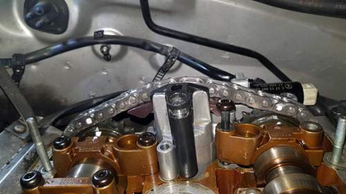

So , kurzes Update, neuer versteller und kette ist drin , jetzt gehts ans zusammenbauen !
Melde mich wenn ich Feierabend mache heute nochmal mit einer Wasserstandsmeldung .
Aber so fummelig wars nicht ehrlich gesagt , evtl liegts daran das ich beide NW's runter hatte
So bis später und schöne Ostern Euch

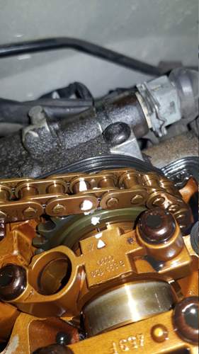

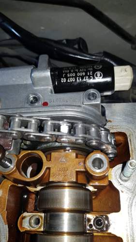

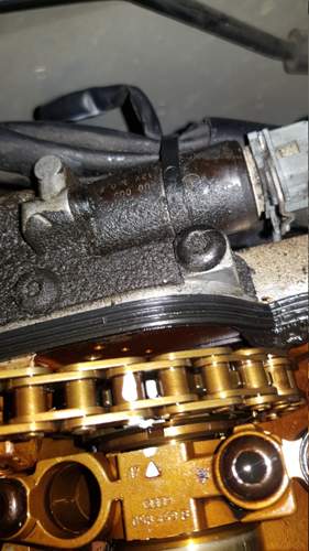

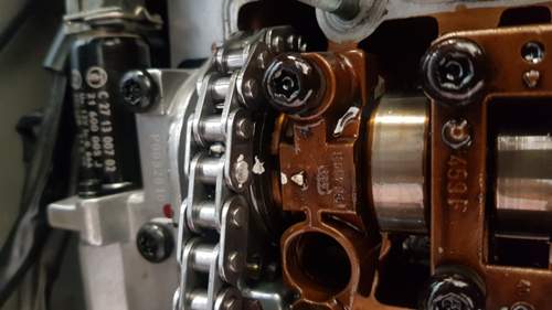

So ich schicke sofort ein foto wie die Nockenwellen jetzt stehen , die auslass steht minimal nach aussen , die einlasseite auch
Habe aber 16 Zähne zwischen den Markierungen...
Habe ich einen Fehler gemacht ?
Kettenspanner entspannt , Nockenwellen noch nicht fest
Fehler gefunden, durch die entspannten hydros neigen die Nockenwellen dazu sich um je einen Zahn zu verschieben
Jetzt versuch ich das passend einzufädeln und zusammenzubauen

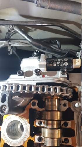

Ok , ich habe jetzt nochmal alles zerlegt , werde heute zusammenbauen, die Frage ist ob man die steuerzeiten wirklich so stehen lassen kann , nicht das mir n Ventil aufsetzt .
Da kannste dich dran halten. War damals auch sehr unsicher. Hatte auch mal einen Zahn versetzt, ist nichts weiter passiert außer das der Sensor nen Fehler gesetzt hatte.
So stehen die Wellen jetzt , ich denke das dürfte passen , habe auch nach deinem Bild genau wie abgebildet 16 Zähne abgezählt. Ich bau dann mal zusammen
So , steuerzeiten passen, 2x durchgedreht , jetzt bau ich zusammen , und starte dann nach einem erneuten Ölwechsel
