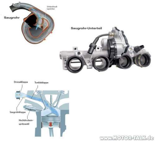

also ich denke mal, da muss auch das sogenannte 'saugrohr-unterteil' mit den 4 saugrohrklappen mit raus, richtig?
geht das zusammen mit dem 'oberen' saugrohr oder erst saugrohr und danach unterteil?

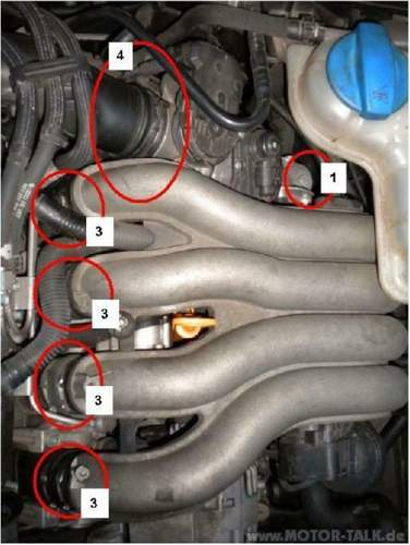

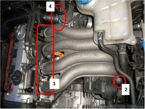

ich hab mal ein paar bilder rangehängt, damit wir wissen wovon wir reden ;-)
so wie ich die bilder verstehe sitzen die tumbleklappen selbst schon im motorblock drin, richtig? und da komm ich nur ran, wenn die saugrohrklappen davor weg sind, korrekt?
reicht es fürs 'obere' saugrohr die Schrauben "1" & "2" und die Schellen "3" & "4" zu trennen plus stecker und kleiner luftschläuche oder fehlt da noch ne verschraubung? ist alles ganz schön eng verbaut.
gruß
Bild-1
Bild-2
Bild-3
Erst die Schellen Saugrohrseitig lösen und dann das Unterteil bzw. Kraftstoffpumpe lösen. Bevor du die Kraftstoffleitungen an der Hochdruckpumpe löst,dass Auto erstmal lange stehen lassen damit sich der Druck abbaut. Und auch neue Hohlschrauben kaufen und Alles wieder mit Drehmoment anziehen. Daten habe ich noch oder du guckst mal hier:

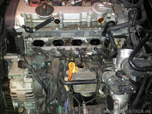

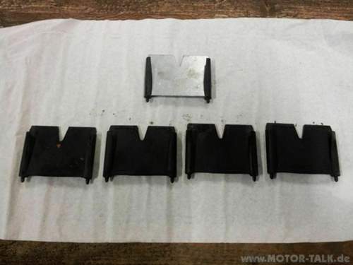

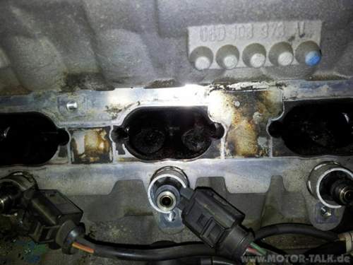

so männers, es ist vollbracht. hat nen ganzen tag gedauert und blieb letztlich OHNE erfolg.
also es war recht schwierig, aber nachdem ich beim dritten und letzten mal alles wieder drin hatte ohne teile übrig zu haben, kann ich wohl behaupten, saugrohr und railwechsel fast im schlaf zu können.
der reihe nach, als ich die Thumble-klappen (trennwände) freigelegt hatte, waren alle viere noch unversehrt vorhanden (siehe foto). allerdings, siehe vorredner, scheint das ein bei audi/vw erkanntes problem zu sein, denn merkwürdigerweise sind meine austausch-trennwände aus metall. nun denn, frustriert baute ich die neuen wände ein und schraubte alles wieder zusammen. leider bin ich bei den dichtungen der einspritzventile auf eine falsche fährte gelockt worden, die hingen nach dem ausbau der rail nämlich in der rail und nicht auf den ventilen, und so baute ich sie auch wieder ein. bei test nach zusammenbau wars dann natürlich undicht und ich mußte von vorne anfangen und alles ausbauen. fehler korrigiert und wieder alles zusammen. nun war aber eine dichtung hinüber und es war immernoch undicht. also rumtelefoniert und glücklicherweise neue dichtungssätze (pro satz 12,47€=49,88€) ohne bestellung bekommen. also zum dritten mal alles wieder raus, neue dichtungen auf die einspritzventile drauf und wieder zusammen. jetzt war alles dicht, nur eben leider alles für die katz, weil ruckeln und schütteln immernoch da ist. spaß hat's aber trotzdem gemacht.
übrigens neue hohlschrauben habe ich zwar benutzt, sind aber nicht ganz so wichtig, denke ich, und eine neue dichtung an der rail vielleicht auch nicht unbedingt, weil dann hätte man auch noch die runde am saugrohr und die metallene an der drosselklappe wechseln können. wichtig sind die von den einspritzventilen!
trozallem, dank an die tippgeber, es hätte natürlich auch bei mir den fehler beheben können.
bleibt jetzt immernoch die frage, wie kriege ich das rütteln und schütteln im leerlauf weg? ist es doch das 2massenschwungrad?
gruß

Hast du auch die Ventilgehäuseentlüftung getauscht? Die machen auch gerne probleme. Bei den blauen Dichtungen von den Einspritzdüsen hatte ich keine Probleme. Habe die Vorhandenen einfach ein bisschen sauber gemacht und mit Öl eingerieben und Pumpe wieder drauf. Habe auch gleich das AGR und die Drosselklappe gereinigt. Und ich habe auch alle das Saugrohr usw. mit Vaseline eingeschmiert und seitdem auch kein Problem mehr mit Falschluft entdeckt im Fehlerspeicher. Habe ab und zu noch das Problem das mein Auto wenn er kalt ist beim ersten anlassen wieder ausgeht. Frag mal bei Audi wegen einem Softwareupdate nach. Bei mir sollte es eig gestern endlich mal gemacht werden aber die Update CD ist immer noch nicht da.
Und warum hat dein Wagen eine rote und drei Schwarze Zündspulen? Die Schwarzen sind die neuen Modelle.
