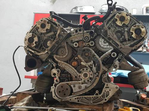

Jetzt hat es mein Cabrio, Erstzulassung 03.2006 auch erwischt. Bei knapp 120 T km kommt aus dem Motorblock ein klackerndes Geräusch. Die Werkstatt meines Vertrauens hat erst auf die Hydro-Stössel getippt, das war es aber nicht. Ich würde den Schaden gerne reparieren lassen, ein Verkauf in diesem Zustand ist ja kaum möglich und zum entsorgen ist es viel zu schade.
Kennt jemand eine Vertriebsquelle für Motorteile, mal Audi ausgenommen?

Erst mal Schadensdiagnose. Und manchmal macht es Sinn, einen neuen gebrauchten Motor einzubauen je nach Angebot auf dem Markt.
Sollte das z. B. ein Lagerschaden Pleuel oder Kurbelwelle sein, wird die Ursache u. U. auch weitere Schäden erzeugt haben und eine Komplettrevision ist fällig. Für so einen Motor kann das dann schon knapp 5-stellig werden.

Ich würde den zu einem Motorinstandsetzer geben. Vorher natürlich informieren, wie der Ruf des Betriebes ist. Kannst ja mal bei YouTube nach "Redhead Zylinderkopf- und Motorentechnik" suchen, die sind sehr bekannt für gute Arbeit und hatten auch schon 3.2er zur Revision. Ich glaube, über einen A6 3.2er gab es mal ein Video.
Wirklich günstig wird das halt nicht, weil in einem solchen Fall der ganze Motor auseinander muss. Über einen Austauschmotor würde ich aber ehrlich gesagt überhaupt nicht nachdenken, denn die sind sicher nicht besser als dein eigener und noch dazu ist die Vorgeschichte unbekannt.
Bei Redhead kann man den natürlich auch überholen lassen. Ich schätze mal 8.000€ brutto musst du da lassen.

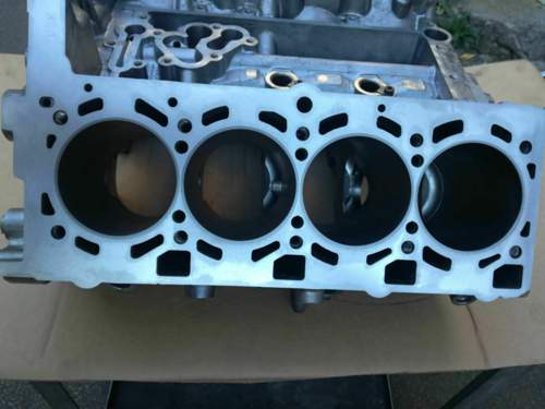

Das macht wenig Sinn.. Übermalkolben zu verbauen.. Ist ein alusilmotor mit beschichtung.. Wenn die beschichtung abgelaufen ist.. Kann man das mit Nikasil aufarbeiten.. Ist aber im Grunde mist.. Hab schon viele der Motoren gesehen.. Und repariert..
Haben einen motorbauer gefunden.. Der den BBK gebüchst.. Ist der gleiche als V8.. Ist eine gute Arbeit.. Meiner Meinung nach
20180814
nein - die Audi Alusilmotoren sind nicht beschichtet. werden gebohrt und gehont - fertig
ich habe einige von den BBK, BAS und BAT wieder aufgebaut - es kostet halt !
"Büchsen" funktioniert nicht an den Audi Motoren
Dann würde ich gerne wissen.. Warum die Laufbahn in dem ALUSILMOTOR weiß ist?
Und man kann den BBK nicht büchsen??
Wenn du sowas noch nicht gesehen hast.. Behaupte sowas nicht..
Wir haben erfahrungen
. Dass genau das funktioniert..
Mit original kolben..

Alusil ist das gesamte Material und keine Beschichtung.
Die kann man bohren und honen.
Wobei honen nicht wie sonst mechanisch geschieht.
Es wird eine Ätzpaste eingebracht welche die Aluminiumanteile aus der Oberfläche raus ätzt.
Übrig bleiben dann die harten Siliziumkristalle welche wegen der Kraterlandschaft das Öl halten.
Deshalb ist es auch keine gute Idee irgendwas mit Ceramik ins Öl zu geben, schmiert nur die Oberfläche zu.
Buchsen würde ich nicht machen, da gibt es andere Probleme.
