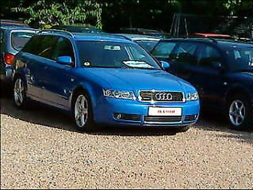

Ich fahre derzeit einen A4 B5 1.9TDI 110PS möchte gerne auf 8E umsteigen.
Hierzu habe ich folgendes Angebot:
Audi A4 Avant 2,5TDI Quattro, Automatik/Tiptronic
-BJ 12/2002
-132KW/179PS
-92.000 Km
-Euro 3
-Xenon
-Ledersitze schwarz
-Klima
-Navi
-AHK
-Sport-Lederlenkrad
-Alu´s
€ 7100,-
Hier meine Fragen:
1) Gibt´s bei dem Wagen irgendwelche bekannten oder typischen Macken, auf die man achten muss?
z.B. bei Automatikgetriebe, Quattro-Antrieb, Motor oder ähnlichem?
2) Verbauchswerte?
3) Kann ich Räder und Reifen vom B5 mitnehmen? (Sommer 205/55R16V und Winter 195/65R15)
Viele Grüsse von A.H.
