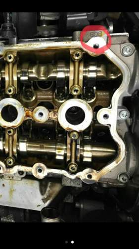

Mein geliebter 2.0 TFSI ist mir nun seit 5 Jahren treu ergeben und wir haben neben den vielen tollen Momenten wahnsinnig viel gemeinsam gelernt. Vorallem was die technischen Details angeht, im Selbsttest und natürlich durch eure Hilfe hier im Forum.
Nun ist es gestern völlig ohne Vorwarnung auf der A5 Karlruhe in Richtung Freiburg auf Höhe Lahr passiert. Linke Spur, ca 180 km/h und plötzlich hat er kein Gas mehr angenommen. Der Drehzahlmesser sprang hecktisch zwischen 1.000 und 4.000 Umdrehungen hin und her, aber der Motor klang nicht so, als ob er hochdrehen würde. Der Motor lief noch bis ich auf dem Standstreifen zum Stehen kam. Anschließend habe ich ihn ausgemacht. Keine Warnleuchten vom Boardcomputer, keine sichtbaren Fehlermeldungen. Motorhaube auf, nichts zu sehen. Auch unterm Auto war alles trocken. Ich habe ihn dann ca. 15 Minuten stehen lassen und dann nochmal versucht, den Motor zu starten. Ein unangenehmes und ungesund klingendes "nageln" war zu hören, anspringen tut er nicht mehr. Der Abschlepper kam und nun weiß ich auch worin der Unterschied zur teureren Mitglidschaft liegt..... Mein Baby steht jetzt beim Audi-Zentrum Lahr und nicht bei der Werstatt meines Vertrauens.

@a3Autofahrer Es ist die Austrittsnockenwelle. Bilder ergänze ich später noch, die Werkstatt schickt sie mir. :-)
Der Motorcode ist tatsächlich BWE.
Genau diese Prägung ist mir auch aufgefallen.
@stumm88 Hast die BWE-Info aus einem Protokollausdruck von einem Tester?

Die Info bezüglich dem Motor-Code, dass es der BWE ist, habe ich von meiner Werkstatt. Die Info kam kurz vor den Fotos. Ich habe die Frage gerade nochmal an meinen Schrauber weiter geleitet. Bin gespannt, was er dazu sagt.

Oh...jetzt wird's interessant. Bei dem BJ müsste das ein BWE sein...
Was steht denn in deinem Serviceheft Aufkleber?
Das wird auch ein BWE sein, der Kopf ist doch bei BGB, BWE und noch einem ganzen Haufen anderer Motor der selbe. Entweder das stand auf dem Kopf noch eine ganze Weile weiter drauf, oder er hat mal einen anderen Kopf bekommen.

Meine Werstatt meint sich zu erinnern, dass auf der Zahnriemenabdeckung BWE drauf stand. Daraufhin haben sie es im PC abgespeichert.
Gibts nicht noch am Block selbst eine von außen gesetzte Prägung? Das Motorsteuergerät liefert auch deutliche Hinweise, mit welchem Motor der Audi ab Werk ausgeliefert wurde, sofern die Software nicht neu gemacht wurde.
