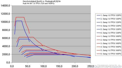

So, ich hab für beide Motoren jetzt noch ein Diagramm für die Radzugkraft gemacht (wo man entsprechend auch die opt. Schaltzeitpunkte rauslesen kann) - bei Interesse gibts das Diagramm gerne auch per PN (Excel).
Vielleicht hilft das dem einen oder anderen ja auch noch bei seiner Entscheidung...
Radzugkraft-a4-8k
danke Duke, sehr schön gemacht! 🙂

Wo ist bitte die Formel her, dass das Raddrehmoment das Produkt aus Motordrehmoment, Übersetzung und Drehzahl sein soll? Welche physikalische Einheit hat dann das Raddrehmoment?
Nm x Übersetzung (Einheitenlos) x Drehzahl (1/s) = Nm/s - sorry, aber schon lange keinen solchen Blödsinn mehr gelesen.
für Details bitte: http://de.wikipedia.org/wiki/Drehmoment
Drehmoment hat noch immer den Faktor Nm, die Radzugkraft wird in Netwon [N] angegeben, weil hier eben durch den Radumfang in Meter [m] dividiert wird (es kommt auf die Größe des Rades an, welche Radzugkraft anliegt).
Bitte, bitte - zuerst die physikalischen Grundlagen aus der Unterstufe in das Gedächtnis holen, bevor man so einen *** postet.
