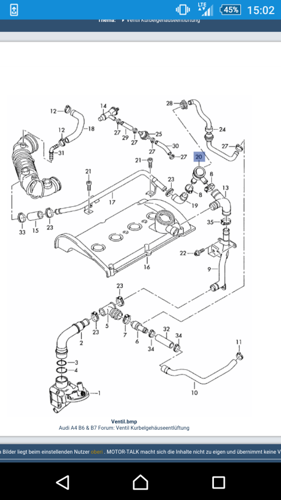

ja, scheint meine Theorie zu bestätigen, denn das was dein Bild eindeutig zeigt ist besagte Nr.20: Das Druckregelventil der Kurbelgehäuseentlüftung.
Schau mal in mein Bild hier unten und mach noch einen kleinen Test:
In dem unteren rot markierten Bereich habe ich im Bildausschnitt unten rechts einen Schlauch markiert. Drück diesen Schlauch an dieser Stelle mal mit der Hand während der Motor im Leerlauf "stottert" fest zu, damit schliesst du diesen "ungewollten" Saugweg aufgrund der defekten Ventile an der Drosselklappe vorbei. Wenn nun der Leerlauf sofort ruhig und scheinbar normal wird ist es genau das was ich mir dachte: Beherzige meinen Tip oben, tausch die BEIDEN! Ventile und alles sollte gut sein.
Im oberen rot markierten Bereich UNTER der Saugbrücke ist der Bildausschnitt oben links aufgenommen, dort ist die Position des Rückschlagventils Nr.6 markiert. Beachte das das Ventil Nr.6 IN dem T-Stück Nr.5 drin steckt, daher kann man das Ventil von aussen nicht sehen.
Was das andere Ventil angeht, das bei dir schon getauscht wurde, wird es wahrscheinlich das Schubumluftventil (SUV) sein, denn an das kommt man eben nur von unten dran und es befindet sich in Fahrtrichtung rechts weit vorn im Motorraum, was zu deiner Beschreibung passen würde.
Das SUV kann meiner Meinung nach aber nichts mit Leerlaufproblemen zu tun haben. Doch ein Neues kann ja nie schaden 🙂
Gruß und viel Erfolg,
Raven

Hab hier deine Beschreibung gelesen und die beiden Tests mit dem Öldeckeln und dem abgequetschten Schlauch gemacht. Beides hat zugetroffen, Öldeckel war angesaugt und hat angefangen zu tanzen, sobald ich den Schlauch abgequatscht hatte. Wunderbare Diagnose!
Also hab ich die beiden Teile Kurbelgehäusedruckregelventil (nr. 20) und Rückschlagventil (Nr. 6) beim Freundlichen gekauft. 33,80€ und noch viel neue Schlauchschellen 2x17mm und 2x 26mm Schlauch.
Beide Teile innerhalb von 45 min getauscht, Motor angeschmissen und er hat geschnurrt wie ein Kätzchen, Leerlauf total ruhig bei 830U/min.
Fehlerspeicher gelöscht und eine lämngere Testfahrt und bisher ist noch alles wunderbar, vielenm Dank!
Die beiden getauschten Teile waren übrigens beide sichtbar kaputt. Druckregelventil war die Membran gerissen und beim Rückschlagventil ein Kunststoffplättchen kaputt, das als Membran diente. Flog nur so im Teil herum. Hab von beidem Bilder angehängt!
Gruß und vielen, vielen Dank!!!

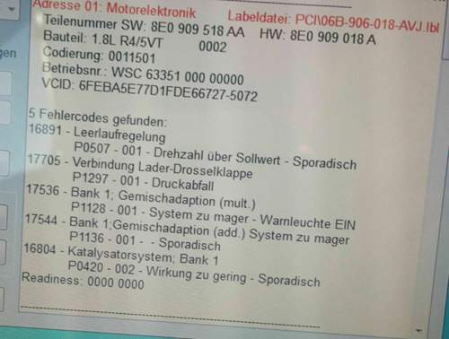

Hatte das Problem bei meine BFB auch, habe die beiden Ventile getauscht und alles war Prima. Motorkontrolle gelöscht und alles gut. Knapp 2 Wochen lang.
Seit gestern Motorkontrolle wieder an, mit Fehler :
P 0507 Sporadisch Drehzahl über Sollwert
P 1297 Druckabfall Verbindung Lader Drosselklappe
P 1128 und P 1136 Gemischadaption Bank 1 mager
p 0420 Katalysatorsystem Bank 1 Wirkung zu gering Sporadisch
Einer ne Ahnung was jetzt wieder ist. Drehe noch durch....
2015-11-02-21-22-11
P0420 kann auch ein Folgefehler von Falschluft sein. Gummischläuche alle nach Rissen absuchen. Wenn der im Leerlauf stark positive Adaptionswerte hat (Summe LTFT plus mittlere STFT) und unter Last ins negative wandert, dann ist beim Turbo Falschluft durch poröse Schläuche sehr sicher.
Klingt jetzt zwar blöd, aber willst du nochmal überprüfen, ob die Ventile von der KGE nicht wieder im Sack sind ?
Deine Fehler hatte ich exakt so, als mein Rückschlagventil kaputt war.
Selfpwnd18T , werde ich morgen mal kurz machen. Wobei sich mir dann die Frage stellen würde, wodurch sie innerhalb so kurzer Zeit wieder defekt sein sollen ? ... Gebe morgen bescheid...
Gibt es irgendwo eine Explosionszeichnung , welche Schläuche alles zum Turbobereich gehören und geprüft werden müssen ?

Kann mir wer die Teile Nummer von dem ''Ventil Nummer 6'' bzw. das Drosselrückschlagventil?
Ich habe das KGE Ventil gewechselt, da war ein Riss in der Membrane, aber wie ich hier lese, ist es auch notwendig das Drosselrückschlagventil zu wechseln, denn da war ja die ganze Arbeit umsonst. Bitte um schnellstmögliche Hilfe, muss in zwei Tagen auf einen längeren Weg mit dem Auto.
Hab diese Teile Nr. rasugefunden: 035103245G
Bin ich da richtig unterwegs?
Teilenummer ist richtig.
Moin Männer! ich habe aktuell das gleiche Problem (Öldeckel wird angesaugt und Drehzahl spinnt) ich habe bereits das Teil 20 von dem Bild von raven444 getauscht aber das Problem besteht weiterhin? Kann das jetzt noch an dem Rückschlagventil liegen? Kann jemand helfen?
Wird doch immer breit geschrieben das es fast immer Nr 6 ist was defekt ist,wenn du Pech hast ist das Kombiventil wieder defekt
So!! Pos. 6 habe ich auch getauscht und er läuft wieder! Besten Dank an raven444, alles war perfekten beschrieben und dadurch habe ich mir eine wahrscheinlich hohe Werkstatt Rechnung erspart! Du bist der beste
