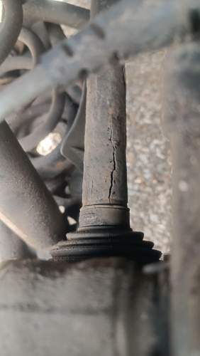

Moin zusammen, ich fahre den A3 Sportback, EZ 2015, 2.0 TDI mit 184 PS als Quattro und DSG.
Mein Problem: deutlich spürbare Vibration, aber nur zwischen 120 und 150. Am stärksten bemerkbar ist es bei ca. 140 km/h. Je nach dem, ob ich Gas gebe oder nicht, ist es mal mehr mal weniger.
Aber es ist nichts im Lenkrad direkt zu spüren, es ist im Sitz zu spüren und der leere Beifahrersitz ist am "zittern", wie auch die Sonnenblende.
Räder können 100 Prozent ausgeschlossen werden, da es mit dem 2. neuen Radsatz auch Auftritt und die Räder zusätzlich unabhängig kontrollgewuchtet worden sind.
Kennt jemand von euch ähnliches Problem und kennt vielleicht eine Lösung!?
Bild #211634017
