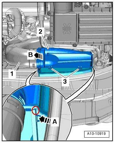

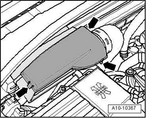

Schaut mal ob die Abdeckung für die Luftansaugung fest ist. Das Teil sitzt vor dem Luftfilter und wird nur über 3 Rastnasen gehalten. Die Rastnasen lösen sich leicht und dann dröhnt das gewaltig. Hilft auch wenn man etwas "Schwarzwurst" (Butyldichtband) zwischen Deckel und Ansaugstutzen klebt.
Ja sowas aber auch... bei mir dröhnte es neuerdings auch bei um die 1500U/min.. Mal hier ins Forum gelunzt.... Irgendein loses Teil vermutete ich ja auch schon. Und was wars... genau diese Abdeckung der Luftansaugung vor dem Luftfilterkasten war lose.... Die Haltenasen sind auch schon etwas ausgeleiert und kurz vorm abbrechen. Aber jetzt dröhnt es erstmal nicht mehr so laut da ich sie vorerst nochmal eingeclipst habe... bis nen neuer Deckel drauf kommt.Leicht dröhnt es noch. Aber wenn man den Deckel leicht andrückt nicht. Also Dichtband und Ruhe is.

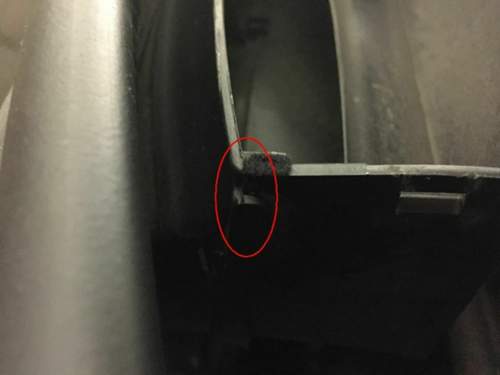

Vorgestern hatte ich nur den Deckel mit den drei Nasen mit Klebeband festgeklebt und eine Probefahrt gemacht. Hatte keine Veränderung gebracht. Habe es eigentlich schon abgehackt und nach weiteren Ursachen gesucht. Aber gestern habe ich erneut den Deckel abgenommen und zusätzlich die Seitenwand zum Luftfiltergehäuse. Dabei ist mir aufgefallen, dass die Seitenwand ein kleines Spiel hat, noch nicht mal 1mm Spalt. Hab dann da auf die Stirnseite auf der rechten Seite Flauschband ca. 3-4cm dran geklebt und wieder eingeknippst. Deckel drauf und heute Morgen auf dem Weg zur Arbeit.... leider geil 🙂 wie ausgetauscht! Endlich... nach monatelangem Dröhnen... ruhe eingekehrt !!! Hammer, was so ein mini Spalt an Geräuschen verursacht! Im Anhang mal ein paar Bilder was ich meine...
A10-10367
A10-10919
Img-7078
