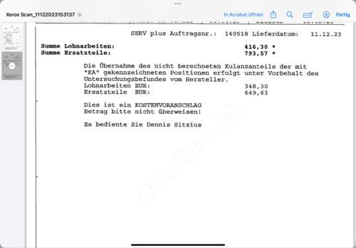

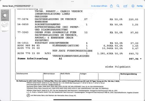

Mich hat es nun auch erwischt. Mein Fahrzeug (junge Sterne), Bj. 2019 habe ich vor 6 Monaten beim MB Händler gekauft. Kostenvoranschlag, siehe Bilder. Diesen Betrag soll ich selbst übernehmen. MB übernimmt nach der 2. Kulanzanfrage lediglich 50% der Kosten, obwohl das Fahrzeug erst 29.000 Kilometer gefahren wurde. Schönes Weihnachtsgeschenk….
Kostenvoranschlag
Kostenvoranschlag

So, Seile und Innenhimmel wurden erneuert. Kosten zu 50% MB auf Kulanz und 50% Verkäufer der MB Niederlassung.
Hoffentlich halten die Seile diesmal länger…..

50% von den 1200€ lt. dem ^^ Kostenvoranschlag, also jede Partei 600€?
