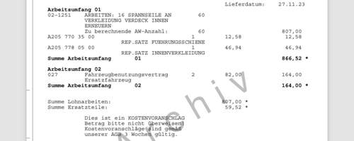

Liebe Wissende,
anbei der KVA meines Autohauses. Ist das jetzt die bestmögliche und haltbarste Lösung?
Danke für Euer Feedback!
Genau diese Seile wurden bei mir im November 2022 auch verwendet (und sind bis heute unbeschadet).
Preis lag damals bei 42,42 + MWST - sollte also passen ...
@The Banker schrieb am 27. Nov. 2023 um 23:46:58 Uhr:
Liest sich doch gut.
Eine MB-Werkstatt behebt den Mangel nach aktuellem Stand der Technik
Du brauchst nichts zahlen, bekommst einen Ersatzwagen und das Wichtigste
2 Jahre Gewährleistung auf die Arbeiten
(würde mir eine Wiedervorlage spätestens nach 11 und 23 Monaten machen - sofern kein guter Zustand: neu reklamieren!!)
Mehr geht wohl nicht
