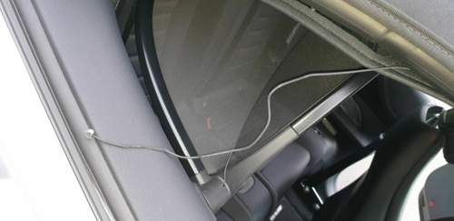

Ich wollte nur mal darauf hinweisen das bei meinen Cabrio die Spannschnüre ausgetauscht werden mussten. Die schnüre sieht man gut wenn man das Dach per Fernbedienung öffnet. Aufgefallen das was nicht stimmte mit den schnüren ist es mir nur rein zufällig aufgefallen. Die Schnüre sind schwarz.. aber nur schwarz umantelt, die eigentliche Schnur ist weis ... ich hatte gesehen das die Ummantelung an manchen Stellen kamputt gescheuert war. Das weisse war sichtbsr. Bei mir führte das zu keinen Ausfall, habe es aber reklamiert und die Reklamation wurde auch angenommen und erledigt. Vielleicht hat der ein oder andere ja auch das gleiche.. da nun die kalte Zeit da ist wird es von Euch aber vielleicht für eine officielle Garantie erst im nächsten Frühjahr entdeckt. Nachschauen kann ja nicht schaden , nicht das der ein oderer andere es später dann selbst bezahlen muss weil das Auto aus der Garantie ist.
Also wenn man das Dach öffnet dürfen keine weisse Schnüre zu sehen sein... die sind normalerweise Schwarz ummantelt.

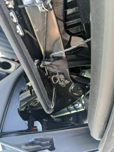

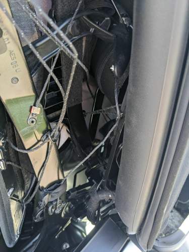

Nun hat es mich auch erwischt.
Wollte mein Dach öffnen und merkte das der Heckdeckel nicht ganz zu fuhr (im Display gab es dazu auch die dazugehörige Meldung). Also das Dach wieder geschossen, dabei gab es ein nicht so angenehmes Geräusch, als wenn etwas gebrochen wäre (recht lautes knacken).
Ergebnis ein gerissenes Spannseil am Innenhimmel. Laut meines freundlichen wird der ganze Innenhimmel getauscht.
Kostenübernahme soll wohl über MB laufen. Ca. 2 Tage soll ich ihn da lassen.
Warte jetzt auf einen Termin. Werde berichten wie es verlaufen ist.

@hatec1 schrieb am 16. August 2020 um 10:22:04 Uhr:
Würdest du bitte ein Foto von dem Klebeband hier posten? Wäre interessant zu sehen.

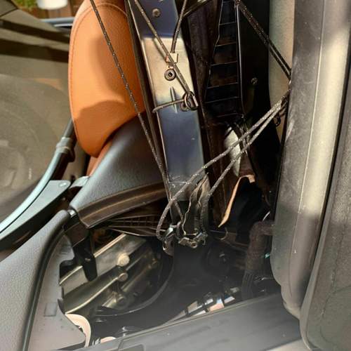

Entschuldigt bitte mein spätes Feedback, früher war es mir leider nicht möglich. Anbei 3 Bilder der linken Fahrzeugseite mit Stand vor einigen Tagen. Als ich gestern das Dach öffnete, hatte ich das Gefühl, dass sich ein Teil des Klebebandes bereits wieder gelöst hat, mag aber auch eine optische Täuschung gewesen sein. Da ich den Wagen bis dato nur wenige Male geöffnet und geschlossen habe, kann ich zur Wirksamkeit des 2. Reparaturversuchs nicht sagen. Im September steht jedoch noch ein Urlaub an, in dem wir das Dach sicherlich einige Male bewegen werden.
Ansicht #1 links
Ansicht #2 links
Ansicht #3 links
Ist bei mir auch mit Klebeband an manchen Stellen fixiert, schon seitdem ich dne Wagen übernommen hatte (ehemals Werksdienstwagen). Bis dato keine Probleme an den Schnüren.

Hallo, das sieht irgendwie falsch aus.
Wir müssen vom" freundlichen " eine originale Reparaturanweisung mit Fadenführungsplan bekommen, um das im Detail nachverfolgen und prüfen zu können.
Hat jemand Kontakte?
Ich hatte das Xentry Tips Dokument schon einmal verlinkt. Allerdings wird darin, wenn ich mich richtig erinnere, nicht darauf eingegangen, wo Klebeband zur Fixierung gesetzt wird, sondern nur, wie die Fäden und Ösen zu tauschen sind. Laut meiner Werkstatt war das Klebeband ein Versuch nach "best effort", um das Problem der scharfen Kanten zu umschiffen.
Weitere Infos kann ich aktuell nicht liefern...

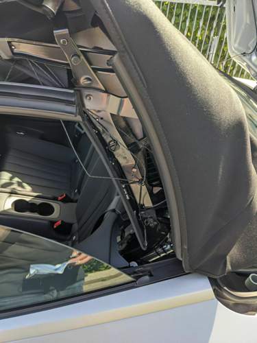

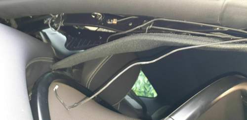

Die Spann- und Zugseile wurden bei meinem E-Cabrio im August 20 ausgetauscht. Zum Teil wurden die Spannseile mit Klebeband fixiert. Nun hat sich ein Klebeband gelöst (siehe Foto). Haben sich aber bisher noch keine Probleme dadurch ergeben. Die neuen Spannseile weisen noch keine Beschädigungen auf.
Werde das Ganze weiterhin beobachten.
