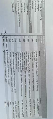

Wie / wo kann ich die Anzahl der Dach-Öffnungen genau ablesen?
Hier nochmal ein Screenshot des Dachbetätigungszählers mittels Xentry.
Die Werkstatt sollte den Pfad erkennen können, wie Sie diesen Menüpunkt findet.
Danke :-)
