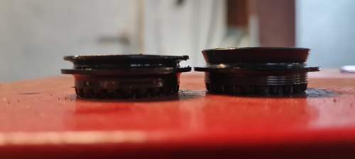

Hoffentlich nicht der O- Ring am Schnorchel der in die Ölwanne geht.
Lass mal den Öldruck überprüfen.

Ich will hier nicht den Teufel an die Wand malen, da es bestimmt durch sehr sehr viele Dinge zu dem harten Motorlauf kommen kann, aber bei mir war damals tatsächlich diese doofe Dichtung vom Ölansaugrohr defekt, weswegen ich einen kapitalen Motorschaden hatte.
Irgendwann kam bei mir die Meldung: Öldruck niedrig und da war es bereits zu spät.

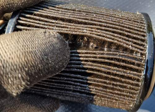

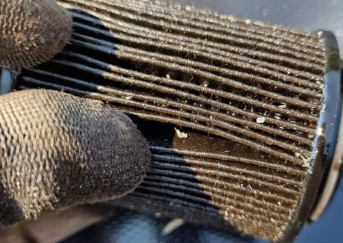

Da sollte man vielleicht mal auf den Ölfilter schauen. Wenn es dort messingfarben glitzert ist es das
@phase23
Genau das meinte ich.
Übrigens ein guter Tipp mit dem Ölfilter.
@GTS.DTI
Also Ölfilter raus und Öldruck messen lassen.

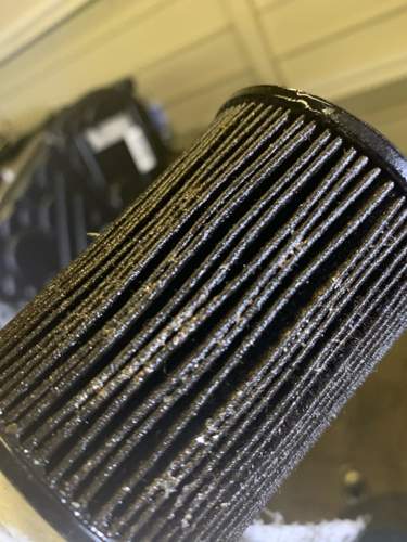

Am Wochenende werde ich den Ölfilter genauer anschauen.
Was soll ich da jetzt viel schreiben...?
Die Späne sind definitiv nicht magnetisch und ich vermute es kommt eher von oben bzw. Nockenwelle, Hydrostößel oder Schlepphebel.
Wird nächste Woche ausgebaut!
Ölfilter
Ölfilter
Ölfilter
+5
Nockenwelle, Hydrostößel und Schlepphebel wären aber aus magnetischem Material. Somit eher die Lagerung der Nockenwellen die sich aufgelöst hat, was durchaus ein bekannterer Fehler ist, der ab und zu einmal auftritt.

@GTS.DTI
Nicht magnetisch?
Ich sage da eher Lagerschalen Pleuel oder KW.
Wegen fehlendem Öldruck des O- Ringes.
Solltest den Insignia eigentlich nicht mehr bewegen.
Ölwanne runter und schaue nach den Pleuel- und KW Lager.
Waren aber nur 2015er betroffen mit der NW.

Ja, nicht magnetisch und die Späne sind nicht messingfärbig.
Die B20DTH sind mit den Nockenwellen Problematik betroffen und nicht die A20-Motoren.
Hier auf MT habe ich mal gelesen, dass ab 2012 eine verbesserte Nockenwellenlagerung gegeben hat. (Von Kugellager auf Wälzlager)

Weder rissig, noch gebrochen... Einfach nur kein Elastizität mehr. Links auf dem Bild, alt, rechts die neue Dichtung.
Dichtung Ölansaugung
