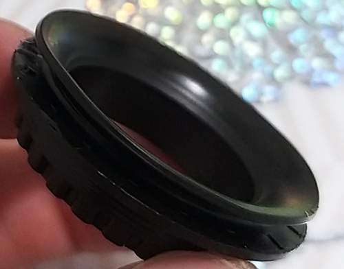

@Uwe D.
Weder rissig, noch gebrochen... Einfach nur kein Elastizität mehr. Links auf dem Bild, alt, rechts die neue Dichtung.
@Uwe D.
So sah der alte O-Ring aus.
Die neue ist nicht mal 5 Jahre alt und hier auf MT wird geschrieben nach Tausch dieser O-Ring hat man wieder bis 8 Jahren Ruhe.

Alte O-Ring
@hwd63
Ich habe den Bild von phase23 verglichen und es sah nicht identisch aus.

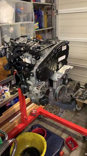

Der jetztiger Motor ist für mich schon am Ende und daher werde ich einen AT-Motor einbauen. Hier durch die Gegend habe ich ein paar A20DTH-Motoren gefunden die wirklich unter 50.000km haben.
Nebenbei noch, trotz dass ich den O-Ring getauscht habe, sind die Lagerungen verschlissen. Auf Ebay wird Alu-Saugrohr angeboten, was haltet ihr da davon??
Irgendwie will ich diesen Alu-Ring doch einbauen.

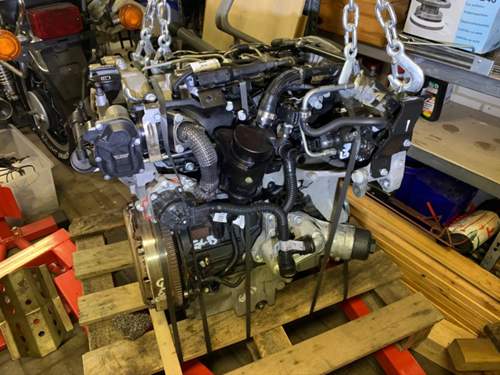

Vorsicht mit den Motoren die angeblich unter 50.000 km runter haben sollen. Der A20DTx ist glaube ich bis 2015 gebaut worden. Das sind 8 Jahre für den neuesten Motor. Fällt schwer das zu glauben. Ich hatte mir einen Motor aus Richtung Osten kaufen wollen angeblich 79.000 km und Baujahr 2014. sollte mit garantiekarte und allem drum und dran sein. Was dann bei mir ankam war ein Motor aus 2009-2010. und dem aussehen nach weit über 200.000 km. der lag notdürftig gesichert an einem Gurt im Transporter. Der „Lieferant“ sprach nur polnisch und Garantiekarte ?? Nix verstehen. Den hab‘ ich gar nicht erst angenommen.
Ich habe dann einen aus England bekommen mit Original 59.000 Meilen. Sah aus wie neu, war auf Palette gesichert und mit Folie eingeschlagen. Perfekt !
