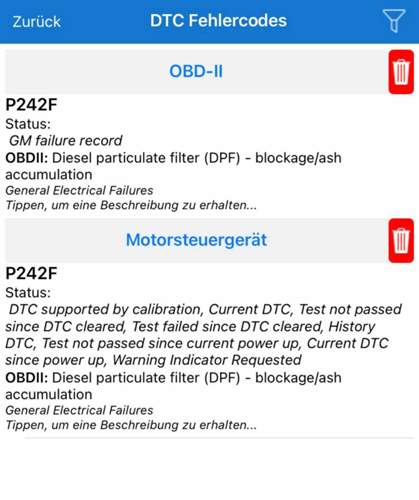

Hat sich erledigt - jetzt ist der DPF zu…. :-(

Das ist doch Differenzdrucksensor. Sicher Schlauch durch, wie immer. Eigentlich Standarddingens.

Als ich das Thema erstellt hatte, war kein einziger Fehlercode vorhanden. Bei dem DPF Problem war, vor der ersten Löschung, noch der P2463, P0673 mit dabei zu dem P242F
