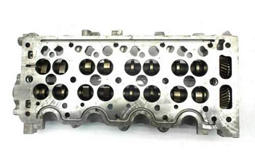

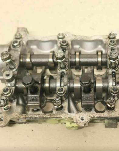

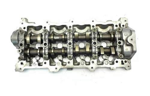

(Versuch noch ein Foto des Motors hochzuladen)
Da liegen die Kurbelwellen direkt auf den Tassenlöffel.
Kann man Injektoren quertauschen? Hätte gedacht die sind im Steuergerät immer auf ihren Zylinder programmiert - was man dann ja ändern müsste.
Für den Motorcode oder so ähnlich aufgebauten, habe ich leider nichts gefunden - bitte einen Link :-)

Noch das versprochene Foto
Hätte ich nicht gedacht dass der noch einstellplättchen hat.
In diesem fall dürften die Probleme damit zusammenhängen. Im besten Fall schließt das Auslassventil des besagten Zylinders nicht mehr. Im schlechtesten Fall ist das Ventil ausgebrannt.
Für das einstellen braucht man spezialwerkzeug (Tassenstößel niederhalter) magnetgreifer und Einstellplättchen (shims).
Die russische Methode wäre Ventilspiel messen, Nockenwelle raus, neue Plättchen rein und nachmessen.
Wenn du dir das spezialwerkzeug leihen kannst, umso besser.
Für Geschickte gibt es auch den „Ferrarilöffel“. Ein Keil zum runterdrücken des Tassenstößels und einen Halbmond mit dem dieses unten gehalten bleibt.
das galt alles für den alten achtventiler 1.7.
dieser 1.7 hat 16 Ventile und keine shims. das spiel wird durch den austausch der Tassen eingestellt die es in 35 größen gibt.

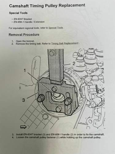

Jetzt steh ich noch immer vor der Frage, wie bekomme ich das Nockenwellenrad und die Nockenwellen heraus, sodass ich es auch wieder passend zusammen bekomme? Gibt es da irgendeinen Trick ohne Spezialwerkzeug und den kompletten Zahnriemen heraus zu nehmen?
Melde mich auf jeden Fall nächste Woche wieder, wenn ich die Kompression gemessen habe….
Hier noch das benötigte Werkzeug, was ich nicht habe
