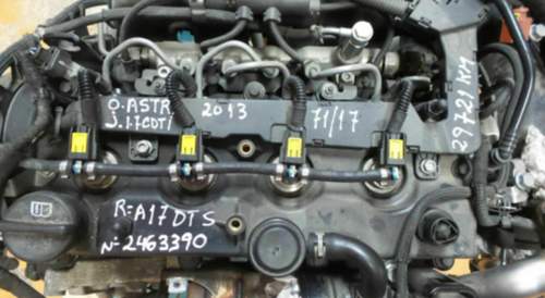

Ich muss die Hydrostößel an einem A17DTI (ist in einem Meriva B verbaut) wechseln.
Injektoren habe ich schon mal ausgebaut, nur an den Steuerriemen und die Nockenwellen habe ich mich noch nicht getraut. Meine hauptsächliche Frage wäre, muss der komplette Steuerriemen runter oder kann man das irgendwie fixieren (Kabelbinder)? Wie stelle ich sicher die Nockenwellen wieder so einzubauen, das es passt?
Vielleicht hat das ja schon mal jemand an diesem Motor durchgeführt - hier im Forum habe ich noch nichts dazu gefunden. YouTube ist auch nichts zu finden :-(

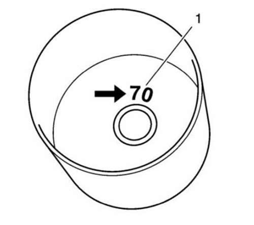

richtig, deswegen muss gemessen werden und im Vorfeld kaufen geht ja nicht ohne gemessen zu haben. Die Bezeichnung von Tassen steht in der Regel auf der Unterseite, d. h. um zu wissen welche man denn tatsächlich benötigt müssen die Nocken raus 🙂
was ist eigentlich ein tassenlöffel?
Tassenloeffelloeffeltasse
Dasselbe wie Ventilgabel 😁
Aber ja, die Bezeichnung ist wohl auch hier auf der Unterseite, oder?

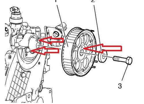

den zahnriemen machen ist simpel, dafür braucht man kein spezialwerkzeug.
bei den nockenwellen muß man schon aufpassen! gibt n werkzeug oder eben markieren. dazu ist ein zahnrad 2 teilig!
das muß vorgespannt montiert werden bei der montage! iwas wegen zähneklappern.
das zahnrad kann man auf den einen bild gut erkennen.
hier ein bild:
https://www.eurozahler.de/.../...e_Astra_G_Astra_H_Corsa__319337_5.JPG
das wird bei dem sicher auch noch so sein, beim zxxxx wars so.

Spannrolle wegdrücken und Zahnriemen runter - mein Problem ist das Nockenwellenrad, wie schon weiter oben beschrieben.
Das ist bei meinem Motor sicher auch so, auf den ersten Blick sieht das identisch aus. Vielen Dank für die Info 🙂

Damit du weiß, welche Größe an Tassenstössel kaufen muss, muss vorher das Ventilspiel ermittelt werden.
So einfach ist das.
Wenn es Ok ist, alles gut.
Ist das Spiel zu gering, kleinere Tassenstössel einbauen.
Zu groß höhere Tassenstössel einbauen.
Abhängig vom gemessenen Spiel was vorhanden ist und sein soll.
das nockenwellenrad lässt sich doch ohne weiteres abnehmen!? schraube lösen und runter damit. war bisher so und hab grad in die anleitung geguckt. das rad hat ein keil bzw dorn und passt daher nur 1x. der gegenhalter wird nur zum anbauen und anziehen der schraube verwendet, aber den braucht es nicht wirklich. meist, wie hier auch, kann man das passende werkzeug durchs rad in die schraube für die hintere zahnriemenverkleidung stecken und somit das rad "gegenhalten". schon x-fach so gemacht.
siehe bild...
