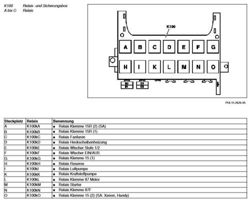

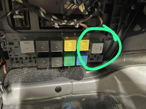

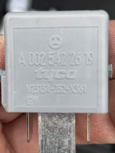

Aufs Erste vermute ich hier Starter- und/oder Kraftstoffpumpenrelais.
(für schmalen Taler um 30 € für beide Relais schnell gekauft, probieren, und schauen was geht)
Wäre ein bisher üüüberwiegend auftretendes und auch bekanntes Problem ALLER W169/T245 ab einem gewissen Alter.

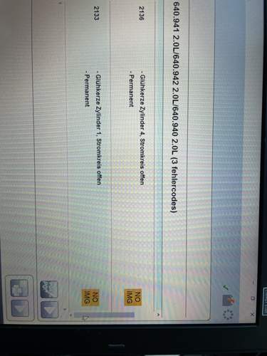

So schaut es derzeit aus, siehe Bilder im Anhang:

Hallo @hidric
Hast du die alten Fehler auch mal löschen lassen,
und sie kamen dann in der von dir gezeigten Form wieder, oder wie ?
(Bilder leider im vertikalen Format, meine Begeisterung hält sich in Grenzen).
Die Fehler habe ich ganz oft gelöscht, sind aber gleich wieder da.

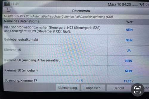

Heute wieder mal etwas ausgelesen.
Ich muss mir die Kabelbäume anschauen.
Zuerst tausche ich aber den BLS aus.
