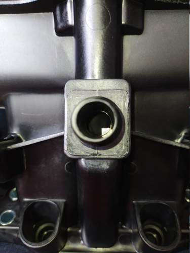

erneut macht mit mein A14NET (BJ 2010, knapp 170k gelaufen) sorgen. Ich habe heute mal unter die Motorhaube geschaut und aus meiner Membran im Ventildeckel ist Öl gespritzt (siehe Bild, dort habe ich schon Öl weggewischt, aber es ist bis zum Öleinfülldeckel gespritzt). Er zieht dort auch Luft, wenn der Motor mit Standgas läuft (den Finger drangehalten und das Ansaugen gespürt).
Dann habe ich natürlich direkt Dr. Google befragt und anscheinend ist das ein nicht allzu seltenes Problem. Die Frage ist nur: Was ist die Ursache? Materialschwäche oder doch was ernsteres dahinter?
Ich habe auch mal das Pilzventil gesucht, aber leider keins finden können. Vielleicht ist es kaputt/abgerissen?Außerdem ist dort ziemlich viel Dreck (Ruß, Öl) drinnen, was man so ja eigentlich nicht im Ansaugtrakt finden möchte?! (Siehe Bild) Der Schlauch der vom Turbo dorthin führt ist auch voll mit schwarzen Ablagerungen und innen ölfeucht...
Nun: Was denkt ihr? Ist einfach nur die Membran aus Altersgründen gerissen? Reicht es, einen neuen Ventildeckel (von Febi für 150€ *autsch*) draufzusetzen oder liegt ein grundlegenderes Problem dahinter?
Viele Grüße

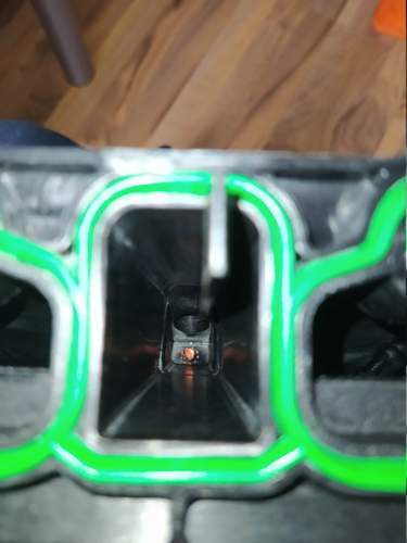

Das Bauteil ist heute angekommen.
Auf den ersten Blick erstmal Verwunderung wo denn das Ventil ist. Da es nicht wie in vielen Foren von oben sichtbar ist.
Jedoch als ich von der anderen Seite geprüft habe fand ich es.
Fotos anbei.
Glaubt ihr das das seine Richtigkeit hat?
Könnte aber schwören das bei meiner aktuell eingebauten Ansaugbrücke, das damals von oben sichtbar war. Jetzt aber Hald nicht mehr weil defekt.
Ich werde nächsten Dienstag den Einbau versuchen und berichten ob ich erfolgreich war.
Sollte das Problem weiterhin bestehen werde ich wohl einen neuen Thread aufmachen um eine Lösung zu finden.
Bis bald.
@BashMidnight
Was genau hast du denn jetzt gekauft?
Das ist nun der obere Teil der Ansaugbrücke wo das Pilzmembran steckt.
Gibt es im Hafen so zu kaufen. Ca100€.
Somit könnte man sich im Vergleich zum Originalteil einiges an Kosten sparen.

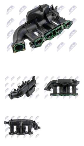

@BashMidnight
Kannst du mal den Link zum Angebot einstellen?
Schaut aber komplett anders aus, die Ansaugbrücke.
https://www.ebay.de/itm/364168463894?...
Also ich hoffe der link klappt so.
Ansonsten einfach im eBay ansaugbrücke Astra j 1.4 turbo eingeben.
Habe das bei meinem Astra j@ 1.4 turbo Motor verglichen und es stimmt überein.
Anhand der KBA Nummer sollte das Teil auch passen.
Nächsten Dienstag weiß ich ob es geklappt hat.
Nachdem bei mir der Ventildeckel und der Ladedrucksensor defekt waren, habe ich nun bei Vollast und Wechsel zum nächsten Gang und erneuter Vollast einen kleinen Moment wo der Auspuff eine blaue Wolke rauslässt.
Ich hoffe das Ersatzteil wird das Problem beheben.
Wäre gut wenn sich die Leute so wegen den Pilzventil einiges an Geld sparen könnten.

Nur der zweite MAP Sensor auf dem 3. Bild, bereitet mir Kopfzerbrechen, von der originalen Ansaugbrücke.
https://www.ebay.de/itm/164510561628?...
Ich habe das nochmal direkt in der Garage am Originalteil geprüft und muss leider sagen das das eine Sackgasse ist.
Es fehlt definitiv ein Mal Sensor Anschluss.
Nach sorgfältiger Suche muss ich feststellen das alle Anbieter die gleichen fehlerhaften Teile vertreiben.
Ich werde das Teil zurücksenden.
Bin gespannt was der Verkäufer dazu sagt.
Suche aber trotzdem anhand der GM Nummer 55573170 Mal weiter.
Schade.
