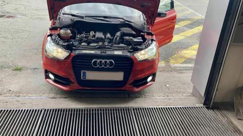

Jetz zum Problem: Habe Abblendlicht und Nebelscheinwerfer auf LED umgestellt.
Abblendlicht H7 (OSRAM NIGHT BREAKER LED) funktioniert tadellos ohne Fehlermeldung.
Nebelscheinwerfer H8/H11 (Osram LEDriving FL LED Fog Lamp) funktioniert auch tadellos, aber mit Fehlermeldung im Tacho.
Kann man die Lichtausfallerkennung vielleicht mit OBD umgehen oder abschalten, oder benötige ich ein Canbus System von Osram, wenn ja, welches?

ohne mir die Nebler jetzt genauer angeschaut zu haben - hast du geschaut, ob die evtl. mit dem Adapter installiert werden müssen? Manche der LEDs brauchen diesen zum Unterdrücken der Fehlermeldung seitens der Überwachung.
Die LED-Leuchten benötigen bedeutend weniger Spannung als normales Glühobst, daher erkennt die Überwachung das als Fehler, wenn nicht entgegen gesteuert wird, soviel zum Hintergrund 😉

Danke für die antwort. Das die leds weniger leistung als die halogen aufnehmen und deshalb der fehler kommt, so weit bin ich schon, jetz möchte ich nur noch rausfinden ob man diese überwachung evtl umgehen kann.(obd?)
ansonsten muss ich mir eh den canbus adapter besorgen.
Wenn, dann nur komplett, damit ist die Prüfung für die Hauptscheinwerfer dann aber vermutlich ebenso hinfällig. Obs allerdings schon jemand aktiv codiert hat, vermutlich wirst du die Antworten eher in Foren der größeren Audis finden, im A4 B8 bspw existiert definitiv ein umfangreicher Thread bzgl. der Umrüstung auf (für diese Serie von Audi bestellbare) LED-Leuchten, da wars sicherlich auch ein Thema..

Das hast du schon und die Widerstände (was anderes sind diese "Canbus-Teile" - im übrigen ein völlig verfehlter Begriff weil das ganze überhaupt nichts mit dem Can-Bus zu tun hat - nicht) sorgen nur dafür, dass du keine Warnung mehr bekommst.
Der eigentliche Zweck, eine defekte Lampe angezeigt zu bekommen, ist mit nachgerüsteten LED unmöglich.

hab die wiederstände eingebaut.
Fehler ist weg.
Nur finde ich, dass die wiederstände recht heiß werden (über 100°C).
zischt ein wenig wenn ich mit nassem finger draufhalte.
bin mir jetz nicht sicher ob das noch im rahmen is.
aber sie müssen ja ca 47Watt aufnehmen.
Halogen waren mit 55W angegeben, LED sind mit 8.2W angegeben. also 46,8W differenz.
die wiederstände haben laut aufdruck 6ohm.
bin mit dem ohmschen gesetz (parallelschaltung etc.) und leistungssufnahme nicht so versiert 🙂
Moin Moin, gute Frage - die scheinen ja zu funktionieren. Fragt sich halt, wie lang 😉 Temperaturen in der Höhe halte ich für grenzwertig, aber das wird dir Osram am ehesten beantworten können..
Spekulativ sollten die durch Fahrtwind ja ne gewisse Kühlung erhalten, als Schlussfolgerung kanns schon durchaus sein, dass die im Stand ne gewisse Temperatur erreichen können. Am besten also einfach nicht stehen bleiben 😁

Naja, osram gibt jetz keine ca. temperatur an. nur das pictogramm mit dem thermometer und den hinweis dass es heiß wird und man nicht drauffassen soll 🙂 also eher schwammig definiert. wenn man sich ein wenig mühe machen würde, könnte man sich ja rein rechnerisch die frage selbst beantworten.
ich hab die lastwiederstände auf bitte meiner frau wieder rausgenommen, da die fehlermeldung jetzt doch nicht mehr so störend ist und ihr alles lieber sei als eine brennende karre (sie schmunzelt 🙂 ) und werde das mit meinem haus und hof mechaniker demnächst abklären.
