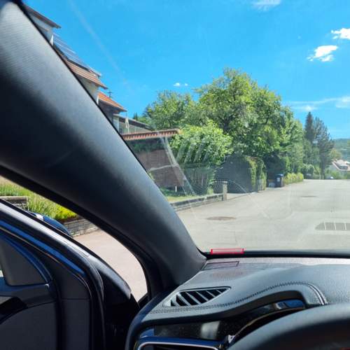

bei meinem neuen ProCeed GT beult sich die A-Säulen Abdeckung, so dass man die Kabel und Stecker durch die Frontscheibe sieht.
Das Ganze wurde schon einmal getauscht und nach 2 Wochen ist das Ganze wieder aufgetreten. Hat von euch jemand noch das selbe Problem?
Laut meiner Werkstatt können die da nichts machen leider. Wird nur an KIA gemeldet weil es wohl bei anderen auch schon aufgetreten ist.
Ist wirklich ärgerlich bei einem neuen Auto.
Vielleicht hat jemand eine Idee oder Erfahrung was man da machen kann.
Gruß Herby

@Timur94 schrieb am 3. August 2022 um 12:04:05 Uhr:
Könnt ihr mal bitte ein Foto reinposten, wie es bei euch aussieht?

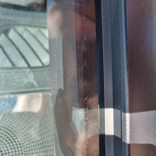

So sieht das bei mir aus. Hoffe man kann es erkennen wegen der Sonne. Man sieht gelbe Kabel und einen großen weißen Stecker.
A Säule
Frontscheibe Kabel sichtbar

Aber da mir das " gefummel" der Werkstatt letztendlich nicht zusagt , habe ich es selbst " gelöst "
Insektennetz zusammen gerollt, auf die Länge gebracht und mit bisschen Geduld dazwischen geschoben.
Alles schön unauffällig schwarz ,man sieht nichts , klappert nichts und ist atmungsaktiv.

Wie genauso kann ich mir das denn vorstellen? Fehlt mir gerade etwas die Fantasie muss ich zugeben. Was haben die bei dir bei der Werkstatt versucht um das zu beheben?
War deswegen nur einmal in der Werkstatt , Teil wurde ersetzt , nach ein paar Tagen wieder das selbe .
Da es fast nicht auffällt, habe ich mich entschlossen es selbst zu lösen .
Insektennetz vom Discounter geholt zusammen gerollt ( ein Stück davon ) auf die benötigte Länge geschnitten und das ganze in den Spalt geschoben .
