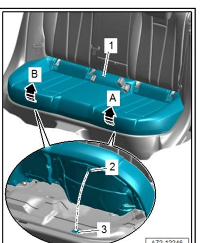

wie kann man die Sitzfläche der Rücksitzbank ausbauen?
Wie ist die befestigt?
Ausstattung Leder Milano und Sitzheizung hinten.
Bevor ich beim Ausbau etwas beschädige,
wollte ich Euch lieber fragen.
Ich brauche für meine Modellflugzeuge wieder eine ebene Ladefläche.
Danke.
Peter

Guten Morgen, ISO Fix Plastik Ausnahmen entfernen und dann gem Bild anheben. Nach dem Anheben die Leitungen für die Sitzheizung trennen

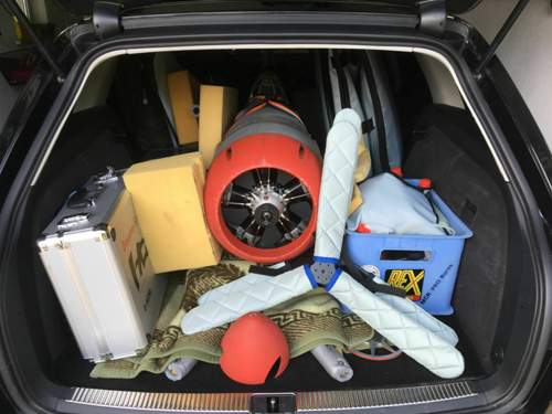

ich brauche die gesamte mögliche Höhe.
Daher bringt mir die Überbrückung mit einem Brett leider Nix. Trotzdem danke für den Tipp. Bei meinem B7 ging es ganz leicht auszubauen. Anbei mal ein Bild vom B7, da siehst, ich brauche die Höhe.
Ich muss nur wissen, wie ich die Sitzfläche ausbauen kann.
Peter
Vielen Dank!!!

Ich hatte zum Ausbau der Rücksitzfläche mal zwei kleine Videos gemacht, die ich hier zum Download mal zusammengeschnitten habe. Denke mal das Filmchen erklärt alles.
Du solltest auf jeden Fall noch etwas weiches unterlegen, wenn Du ohne Rücksitzbank schwer belädst. Das könnte auf die Dauer Spuren am Rückenteil der Sitze geben.
Super, vielen Dank. Das Kabel für die Sitzheizung wird hoffentlich lang genug sein, damit man es nicht beim Anheben der Sitzfläche mit Schmackes irgendwo rausreißt.
