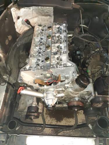

Der Motor ist jetzt soweit zusammen. Um 20 Uhr kann ich den Kopf abholen, er ist endlich fertig. An Teilen hat die Motorüberholung 1356,48 € gekostet. Wenn es interessiert kann ich mal eine Aufstellung machen. Selbstverständlich folgen noch Bilder.

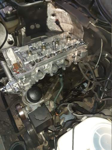

So Freunde, wie versprochen ein paar Fotos vom Fortschritt der Montage. Der Kopf ist aufgesetzt und bereit zum verschrauben. Natürlich sind sämtliche Schrauben neu und streng nach WIS Vorgabe eingeölt. Leider hat mir mein Teilelieferant die falsche Wasserpumpe geliefert. Diese ist für M111 ohne Kompressor. Nun muß ich bis Dienstag auf die neue warten. Naja alles andere kann ich ja inzwischen zusammenbauen.

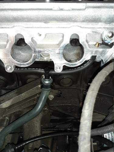

@ Mike

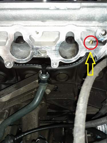

Markiere dir mal das Bild nr2 in dein Büchlein. Da sind die Entlüftungsdüsen bzw. die rechte wunderschön zu sehen... du weißt schon, die beim 230K so gerne verstopfen 😁
Ansonsten... danke für die Bilder.
Ich drücke dir die Daumen, hatte sowas ähnliches an meinem ja auch gemacht, nur ohne neue Ventile da die perfekt waren.

Ich bin sicher du meinst Diese. Bild.

Überall Öl in die Lagerschalen und Hydros nicht vergessen. Zahnräder und Kette dito...

Exakt
