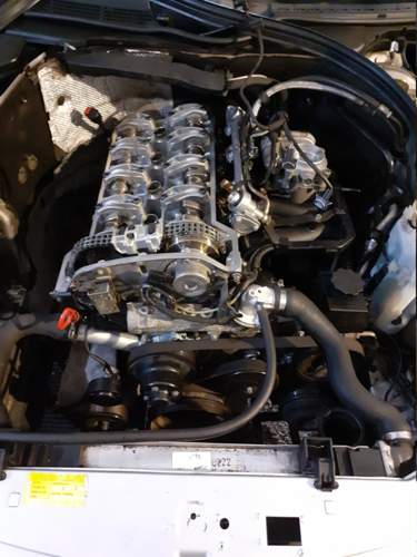

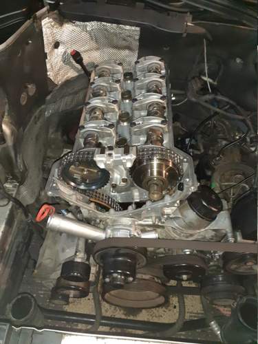

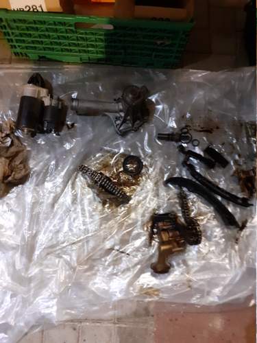

Wiedermal ein kurzes Update. So sieht der Motor jetzt aus. Steuerzeiten sind eingestellt und der Motor mehrmals durchgedreht. Passt alles. Jetzt geht es zum Endspurt. Ich denke mal Ende der Woche läuft er. Bis dahin viel Spaß allen hier. Auf dem einen Foto ist alles was getauscht wurde bis auf die beiden Motorlager und den Thermostat. Der wird später eingebaut.

Hi Paddy,
das sieht echt klasse aus,
da braucht's noch nicht einmal Daumendrücken.
Ich bin sicher der schnurrt wie ein Kätzchen, gut gemacht. 😎
Gruß, mike. 🙂
Überall Öl hin. Hoffentlich sind die die Lagerschalen geölt? Sieht nicht so aus.

gibt es denn eine Erklärung wie es zu dem Materialausbruch am Ventil kommen konnte.
Das ist ja nun kein alltäglicher Fehler.
Grüße waltgey
Die Möglichkeiten scheinen Vielfältig:
Zu viel Temperatur im Kopf,
der Wasserkreislauf, unbemerkt nicht öffnendes Thermostat.
Sollte es ein Auslaßventil gewesen sein, (ich kenne den
M111 nicht wirklich) könnte auch ein loser oder defekter
Krümmer/Dichtung ein möglicher Grund dafür sein.
Wie der Vorbesitzer den behandelt hat konnte, wie auch
die Länge der Standzeit, hier nicht ermittelt werden...
Ich bin jedoch ziemlich sicher noch diverse andere
Gründe mitgeteilt zu bekommen... 😎 😎 😎
mike. 🙂
@MxD doch ist alles ausreichend geölt. Auch die Nocken und Hydros. Selbst die Kette trieft vor Öl. Ist auf dem Foto schlecht zu sehen. Hätte ich geahnt, daß man hier auf jede Kleinigkeit achtet, hätte ich Altöl genommen und nicht das gute 5W40 Original Mercedesöl :-)
Was letztendlich den Ventilschaden verursacht hat bleibt das Geheimnis des Motors und des Vorbesitzers. Vermutlich zu heiß geworden auf Grund von Zuviel Kurzstreckenfahrten, denn an den Auslaßkanälen war viel Ölkohle. Dadurch konnte das Ventil seine Wärme nicht richtig an den Kopf ableiten.
Paddy: "Hätte ich geahnt, daß man hier auf jede Kleinigkeit achtet".
Der Markus ist da nun mal hartnäckig... 😛 😎 😁
Gruß, mike. 🙂
Wer nimmt schon original Mercedes Öl von Fuchs? Egal, es läuft andernfalls alles trocken ein paar hundert Umdrehungen. Da kann man sich ausrechnen wie es ausgeht. Aber dann ist ja gut
Ich hab das mit dem Altöl nicht böse gemeint. Da ich ja noch den W220 hab, steht bei mir immer Original 5W40 von Mercedes. Das bekomme ich 12 Liter für 70€. Deshalb hab ich das genommen.

So langsam sieht es aus wie ein Motor. Dieser Threat soll eine Anregung sein für Leute die das gleiche Schicksal ereilt oder die Vorhaben so wie ich einen Wagen für wenig Geld mit "Zündaussetzer, Ursache unbekannt" zu kaufen. Das kann auf Euch zukommen. Ich würde jederzeit wieder kaufen denn diese Autos haben es nicht verdient in Afrika, einer Schrottpresse oder als Schlachter zu enden. Alles in allem hat mich das Auto jetzt 3100€ gekostet inklusive Kaufpreis. Immer noch ein Schnäppchen. Und die Cabrios werden langsam teurer. Und so ist ihm sein Originalmotor erhalten geblieben. Sogenannte Matchingnumbers wenn er 30 wird und H Kennzeichen fähig.
