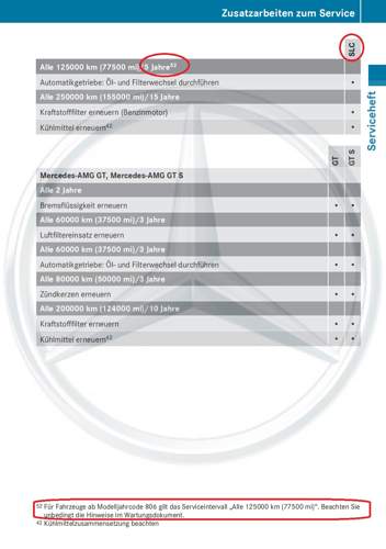

@Ratbo schrieb am 3. Oktober 2023 um 04:27:47 Uhr:
Mythos, ab MJ 2017 keine Zeitbegrenzung, nur noch Laufleistung.
Also kein Mythos sondern von Mercedes nachträglich geändert und nicht so gut kommuniziert wie beim SLC:
NUR SLC ab 806
Kann ich nicht bestätigen. Ich habe extra in meiner Niederlassung nachgefragt. Nach 5 Jahren ist Pflicht oder max. 120000 km. Mein C200 ist Ez 11/17 und hat jetzt 56000 km. Wobei das fünfte Jahr 12 Monate hat. Im September 22 hatte ich den letzten Service und 5 Jahre wurde der Wagen im November. Also noch nicht fällig. So wurde der Oelwechsel im Getriebe dieses Jahr im September durchgefüht. Also nach 5 Jahren und 10 Monaten.
siehe hier das Dokument: https://www.motor-talk.de/.../...beoelwechsel-kosten-t7465444.html?...
https://www.motor-talk.de/.../Attachment.html?attachmentId=802902
