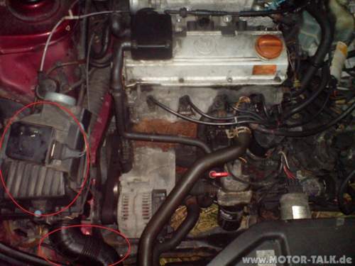

Hm, die passenden Hülsen für die Einspritzventile werd ich wohl auch noch brauchen... Werd den Verkäufer von der Einspritzleiste mal fragen ob der da was hat für mich.
...Gibs was neues bezüglich Luftfilterkasten, liebster Padman 🙂

Zum Glück hast keine Kreise um den Kabelbaum gemacht!😁
Schreib mal ne Liste! Dann bau ich Dir das aus!
