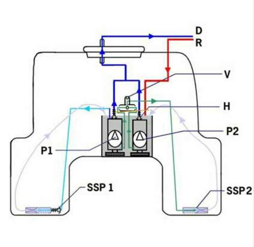

So sieht das in etwa bei dem 997 aus
Das Tankentlüftungssystem führt Kraftstoffgase, welche sich oberhalb des Kraftstoffstandes im Tank bilden, in den Aktivkohlebehälter ab. Dort werden sie zwischen gespeichert. Über das Regeneierventil im Motorraum werden die Gase dann getaktet vom Motor angesaugt und wieder der Verbrennungsluft zugeführt. Es werden keine Gase in die Umwelt abgegeben. Für diesen Prozess muss das System dicht sein, also auch der Tankdeckel muss geschlossen sein.
Alle 911 mit Allrad ab 996 haben einen Satteltank, bei niedrigen Tankstand werden geringe Nachfüllmengen nicht erkannt, da der Tankinhalt im unteren Bereich nur noch berechnet wird. Erst wenn der obere Tankgeber wieder im Sprit schwimmt, wird die Anzeige aktualisiert. Das ist so gewollt, bzw. konstruktiv nicht anders möglich.
Auch wenn alles in Ordnung ist, am besten immer voll tanken 🙂
Evtl. muss bei deinem Turbo die Tankanzeige neu kalibriert werden, dafür sollte der Tank möglichst leer sein. Ich meine im Kopf zu haben, dass die Kalibriermenge bei 26 Litern liegt.
Es wäre zu prüfen ob die Saugstrahlpumpen noch korrekt in den beiden Sattelhälften liegen und keine Schläuche abgeknickt sind.
Zum Verständnis habe ich mal das Tankschema angehängt.
Tankschema
Der erste Audi TT hatte auch einen Satteltank. Es wurde aber nur auf einer Seite Sprit zum Motor gesaugt. Daher gab es eine extra Pumpe, die den Sprit von der anderen Seite kontinuierlich rüber gepumpt hat. Wenn die defekt war, konnte man den Tank auch nicht komplett leer fahren. Gibt's hier Ähnlichkeiten? 😉
Im Schema vom Turbo Tank sieht man das aus den Taschen mit Saugstrahlpumpen abgesaugt wird.
Wenn ein Schlauch nicht richtig liegt oder abgenkickt ist, wäre es ähnlich wie du es beim TT beschreibst.
Die Saugstrahlpumpen sind keine elektrischen Pumpen, sie arbeiten ähnlich dem Venturi Prinzip.
Dann hat der Schlauch, der den Sprit ansaugt, einen Riss. Und zwar genau an der Stelle, wenn das Tankniveau auf 17 Liter steht.
@Golftyp81 schrieb am 27. Januar 2021 um 00:09:35 Uhr:
Oder wenn Pumpe P1 defekt ist. Zumindest lässt dein Schema darauf schließen.
@emv_tester schrieb am 27. Januar 2021 um 08:28:46 Uhr:
Es gibt ja offensichtlich gar keinen saugenden Schlauch. Im gezeigten Schema stehen alle Leitungen unter Druck, sodass eine kleine Undichtigkeit kein Problem sein sollte.
