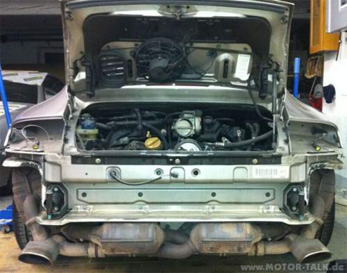

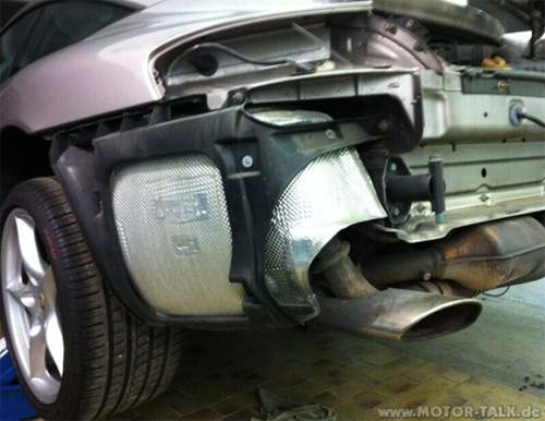

ich meld mich zurück um den derzeitigen Stand zu melden.
Das Fahrzeug steht seit jetzt in meiner Garage. Der Transport durch die Schweiz war nicht ganz einfach und hat mich etwas Nerven gekostet, es hat sich aber aus jetziger Sicht gelohnt.
Das Auto ist in wesentlich besserem Zustand, als ich befürchten mußte. Die Bremsen wurde offensichtlich gerade instand gesetzt. Das Blech hat nur wenige Dellen die alle gedrückt werden können. Die Frontschürze muß ich neu lackieren oder besser eine neue besorgen. Der Innenraum ist ohne Beschädigungen in einem schönen grau. Dach und Elektrik funtioniert bislang ohne erkennbare Fehler.
Was jetzt aussteht ist die Demontage des Motors. Ich hab mir deshalb und weil ich schon längst eine wollte, eine Hebebühne von Nußbaum besorgt. Die habe ich jetzt installiert, damit ich den Motor demontieren kann.
Klar kann man die Sache bzw. das Auto miesreden. Ich hab jedenfalls meinen Spaß daran, egal ob mancher Miesmacher hier nur von "labern" redet.
Ich lege mal zwei Bilder vom jetzigen Stand bei.
Wenn ich den Motor auch der Palette habe, entscheide ich, ob ich noch weiter demontieren oder ihn in dem Zustand zu einem Spezialisten bringen. Der Motor soll nach Wiedereinbau auf lange Sicht halten. Wenn Ihr mir Tipps habt, wohin ich den Motor bringen kann um eine preisgerechte Reparatur zu bekommen, freue ich mich natürlich.
Grüße Gordan

Ich wuerde mich da schlau machen durch Einholung von 5 verschiedenen Meinungen von Werkstaetten die auf Motoren spazialisiert sind, nur kein PZ anfahren , es gibt da auch Porsche Spezialisten, da koennte man den Motor auch nicht nur gangbar machen sondern fuer die kommenden 20 Jh herrichten, bei Wiederverkauf binen 5 Jh unbedingt namhafte Werkstaette aufsuchen
