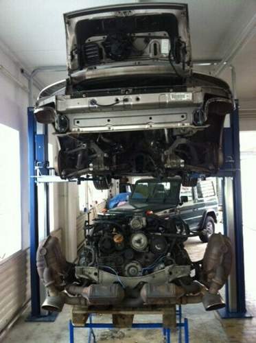

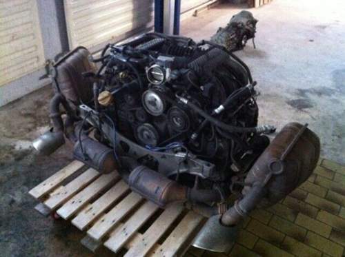

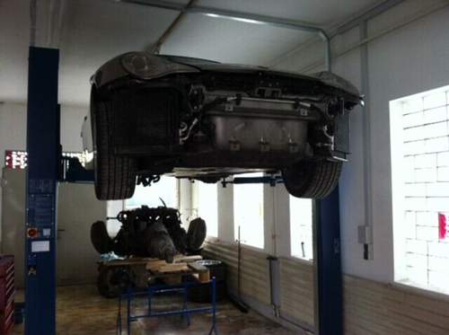

Hallo Mick,
ja wirklich, die Schrauberei macht schon Spaß. Der Motor steht jetzt auf einer Euro-Palette. Ich muß schon sagen, ich hätte nicht gedacht, dass der Motor mit Nebenaggregaten derartíge Abmessungen hat.
Der Ausbau ging recht gut. Jetzt muß ich mal wieder an meine berufliche Dinge, die sind leider wichtiger.
Weshalb mir ein 3.2 Liter Motor geraten wird enzieht sich meinem Wiseen. Mir ist es nach mehr Hubraum bzw. Leistung und nicht nach weiniger. Zudem weiß ich nicht, ob es einen 3.2 Liter im 996 überhaupt gab. Mir ist nur ein 3.4l bekannt, der bei einem 2002er Model aber nicht mehr verbaut wurde (gut so). So oder so, ich würde gerne den bestehenden Motor instand setzen, oder auf einen mit mehr Leistung umsteigen. Ob sowas überhaupt in meinen Targa paßt muß ich noch in Erfahrung bringen. Ein GT3 Motor wäre ein Traum :-), der hat aber bestimmt andere bzw. weitere-aggregate und Ausstattungen, die mein Fahrzeug nicht hat.
Jetzt muß ich erst mal überlegen, ob ich den Motor und dessen Nebenaggregate selbst demontiere, das ist schon was anderes, als den Motor auszubauen. Ich frag mich, ob ich dadurch bei der Reparatur noch was spare? Könnte mir vorstellen, dass jemand den Motor den er zu reparieren vor sich hat, gerne selbst öffnen würde. Kann also sein, ich sollte mir das verkneifen.
Ich lege mal ein paar Bilder vom jetztigen Stand bei.
Gruss Gordan

Original geschrieben von gordan gecco
Hallo Mick,
Gruss Gordan
