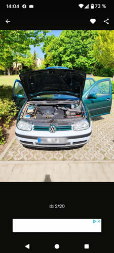

Das Auto ist soweit gut in Schuss, kaum Rost für sein Alter. Bei unserem Vorbesitzer gab's mal einen Frontunfall, Stoßstange, Grill, Scheinwerfer sind deshalb erneuert worden. Später durch mich auch der linke, vordere Kotflügel wegen Rost. Nach Getriebespülung schaltet er auch wieder ruckfrei.
Also, wer ihn will...steht im Marktplatz, VB 500€.
