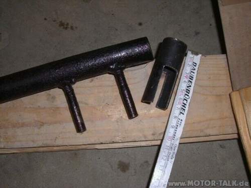

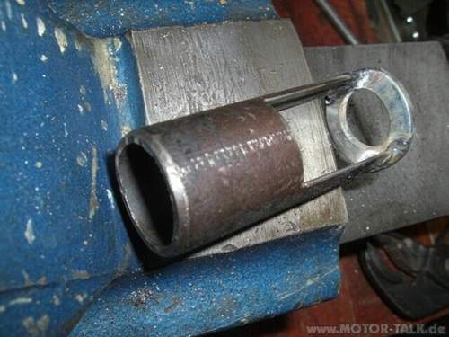

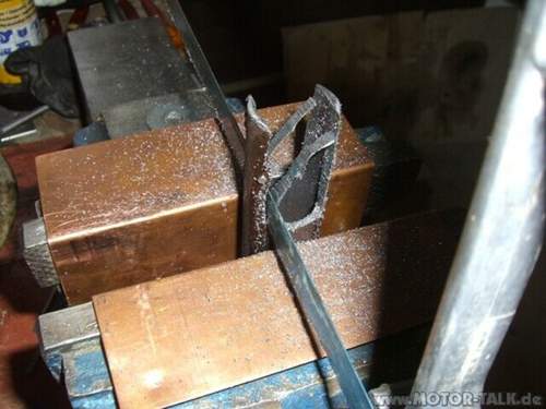

Hier die Bilder mit meinen "Spezial"-Hilfswerkzeugen bei meinen Kopfaktionen.
Wollte eigentlich ein paar Bilder mehr hochladen. Mehr als 10 sind scheinbar nicht vorgesehn, weil die anderen selbst beim dritten Versuch weg bleiben.
Hoff, es hilft Euch trotzdem.
Wie das mit der Feder erfragt wird, versteh ich so nicht. Feder hat kein Spiel und Kegel lassen sich nur im zusammengedrückten Zustand entfernen und auch wieder einlegen. Mehr Möglichkeiten gbt es nicht.
Falls die wirklich krumm und schief da liegen sollte, ist sie gebrochen. Hatt ich auch mal. Ca 4€ beim FFH. Mittlerweile hab ich paar liegen, passen aber vermutlich nur auf den 1.8 TD
Ach ja, das Lineal, bei mir ist es ein einfaches 5 mm dickes Flacheisen ca 20 cm lang (Abfallkiste Schlosser) in der Nut der Nockenwelle.
Den Einstelldorn für OT ließ ich mir nach der Buch-Skizze von einem Lehrling als Übung gegen eine kleine Belohnung drehen. Ist nur zufällig aus Messing.

Hallo.
Sieht doch gut aus.
Anders ist das Druckstück bei diesem Hazet Ventilfederspanner auch nicht geformt.
Wobei der (Hazet hin oder her...) Müll ist; Der besteht nämlich aus Plastik! Ist mir schon mal eingeknickt...
Da hat deine Konstruktion einen eindeutigen Vorteil: Metall.
Grüsse,
Hartmut
Vielen vielen Dank, jetzt bin ich mir wenigstens sicher welches Werkzeug ich brauche.
Werde mal schauen was an Rohrresten aufzutreiben ist.

Ventile werden automatisch durch Gegenspannen auf der Unterseite zurückgedrückt, soweit wie sie noch hineingehen. Anders bekommt man die Kegel nicht ab.
Kurzer Nachtrag:
Im Bild 9 sieht man, daß unter den Ventilen eine breites Flacheisen liegt, welches die Ventlile bis zur ZK Außenkante drückt, also auch nicht tiefer. Damit ist gewährleistet, daß nichts am ZK kaputtgedrückt wird.
In Bild 1 ist noch ein Halter zum Festhalten der Riemenscheibe. Bolzen (Schrottschrauben abgesägt) passen in jeweils 2 gegenüberliegende der vier Bohrungen. In Rohr sowohl Gewinde gemacht, als auch angeheftet mit Elektroden. Es würde nur Schweißen reichen, ließ sich so aber genauer anfertigen und hält vermutlich besser.
Die Kunst bei solchen Basteleien besteht darin, aus fast Nichts ein effezientes Werkzeug zu zaubern.
@artkos: Vielen Dank für die Bildanmerkungen. Die helfen wirklich ungemein. Das mit dem Flacheisen hatte ich glatt übersehen.
