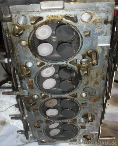

So, nach einer Dienstreise, zwei Erkältungen und dem Rest meines Umzuges bin ich nun endlich dazu gekommen den Mondeo auseinander zu rupfen.
Wozu ich anmerken möchte, Ford kann keine Autos bauen, das ging bei meinem Civic damals echt einfacher.
Also, sämtliche Einlassventile sind so krumm, das die Plan zum Zylinder sind. Und auch nicht aus eigener Kraft zurückrutschen
Von den Auslassventilen ist höchstens 1-2 noch ohne Macke.

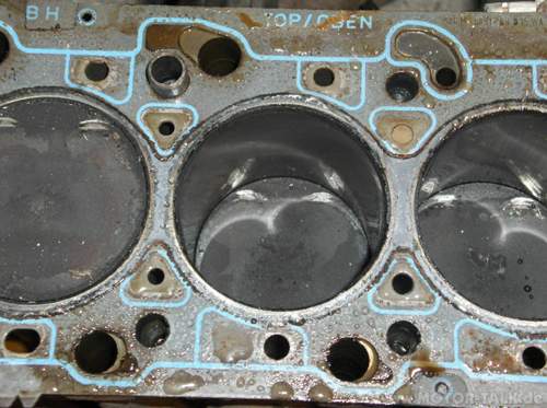

Aßerdem haben die Einlassventile deutliche Schrammen auf den Kolben hinterlassen.
Ich mache heute Abend mal ein paar Photos, aber vielleicht, mag mir jetzt schon jemand seine Einschätzung/Meinung mitteilen.
Ist da noch was zu retten?

So, hab dann mal ein paar Bilder gemacht und die besten ausgesucht:
Wie man sieht, sind fast alle Ventile Krumm. So nun zu meiner Fragenliste:
- Muss ich die erst irgendwie wieder gerade biegen um die da raus zu bekommen?
- Vom optischen eindruck, sind das nur die Ventile oder muss ich mir auch um die Ventilführungen, usw. Sorgen machen?
- Warum sieht der Zylinderkopf so siffig aus, also ich meine diese ganze Spuren die nach Rost (das ist nicht alles nur Öl) und so aussehen, ist das normal?
- Der Wagen stand über 1,5 Monate ohne Zylinderkopfdeckel bei der Werkstatt rum wo ich den zuerst hatte, jetzt sind die Nocken der Nockenwelle leicht angerostet. Was machen? mit Ventileinschleifpaste polieren ???
- Oder ist das jetzt ein wirtschaftlicher Totalschaden für den Motor?
Vielen Dank voraus vielen Dank für alle Meinungen und Einschätzungen.
