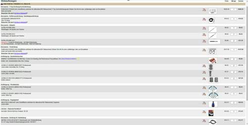

So Anbei mal meine erste Bestellliste von Rockauto. Bei der nächsten Bestellung werden Bremsen, der Dachhimmel und alles was ich noch so entdeck dabei. Werde bei der nächsten Bestellung diesen Reparatursatz für Hauptbremszylinder bestellen und wahrscheinlich auch diese Vorderrad Set kaufen. Die sehen in Rot schon seeeeehr schick aus 😛
Falls ich noch was vergessen habe, was ich unbedingt schon zu beginn haben sollte oder brauche, bitte gleich schreiben. Werde morgen oderso bestellen.

Das mit dem Polyurethan würde ich mir reiflich überlegen. Ein Rennauto wird der Vogel mit dem Motor nie sein. PU Buchsen haben meiner Meinung nach im Alltag zu viele Nachteile. Wenn du die Dinger einbaust wird die ganze Kiste bei jeder Unebenheit klappern wie blöde weil sämtliche Bewegungen die von den Gummibuchsen abgefangen werden von den PU Dingern gnadenlos an die Karosserie weitergegeben werden. Wenn PU im Alltag so grosse Vorteile hätte, würde es längst in Serie verbaut.
Nimm Gummibuchsen. Die halten länger als du den Wagen haben wirst.

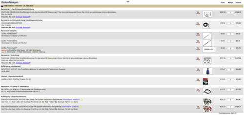

Hi! Danke für die Info. Hätte nicht gedacht, dass die Nachteile so groß sind. Hätte die genommen weil es kein gesamt Set mit Gummibuchsen gegeben hat, hab mal alles aktualisiert. Hoffe die Menge passt so wie ich es brauche. Auf Rockauto kann man ja leider nur die Menge auf 0 stellen 😠 also entschuldigt bitte die extra Positionen.

Für gewöhnlich gibt es alle möglichen Buchsen und Gelenke neu. Was genau brauchst du da? Ich kann nachher mal suchen. Rockauto auf Deutsch ist die Pest, deshalb schaue ich da lieber nach den richtigen Begriffen.

Die Frage wäre ja was er da genau an Buchsen neu machen möchte. Dann dürfte sich nämlich die Frage stellen ob man die Teile die da dran hängen nicht gleich mitmacht statt nur die neuen Buchsen.
Buchsen auspressen kann die Pest sein, selbst mit dem richtigen Werkzeug.
ehrlich gesagt solltest Du wirklich gleich alle Spurstangen, den Umlenkhebel (bei dem nicht sparen, lieber den von Delco oder Moog nehmen, auf die Form achten!), und auch den Steering Coupler mitmachen, wenn Du scho die Querlenkerbuchsen neu machst. Dann hast lange keine Sorgen wegen der Lenkung und dem Fahrwerk.
