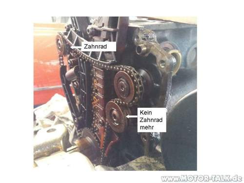

Update:
Der Wagen steht nun bei Saab und der Motor ist raus. Zylinderkopf sieht wirklich nicht gut aus und beim Antrieb der Ausgleichswellen "fehlt" ein Zahnrad (siehe Foto).
Der gesamte Zahnrad/Kettensatz für die Ausgleichswellen wird nun beschafft und eingebaut. Der Zylinderkopf soll planiert werden und eine neue Dichtung her. Ansonsten soll angeblich kein Fehler gefunden worden sein.

Auf dem Foto des Zahnradtriebs sehe ich nichts aussergewöhnliches.
"Zahnrad" ist die Ausgleichswelle Einlass-Seitig...die sieht noch top aus.:)
Und "kein Zahnrad mehr"...da sieht man nur die losen Gleitrollen vom Führungsrad. Die Zähne sieht man dann auf der Innenseite der Kette.;)
Die Teile sehen sauber und nicht verkokelt aus...ein gutes Zeichen für einen passenden Ölwechselintervall mit gutem Öl.:)
Das macht Hoffnung auf den Rest des Motors und den Turbolader.:)
Eine komplette Motor-Revision kostet locker 5000 Taler an Teile.´incl. Einbau.
Da sind 2300 knapp die Hälfte.:)

An Linear Cycle: Laut Haynes Manual für den Saab 900 II fehlte da wirklich das Zahnrad für die zweite Ausgleichswelle. Und etwas "plan machen" heisst im deutschen "planieren", egal wie es gemacht wird. Trotzdem vielen Dank für Deine stete Hilfe im Forum!
