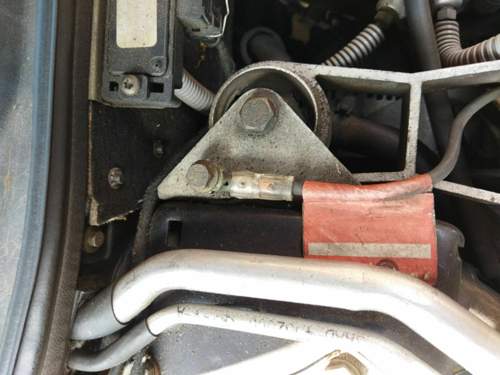

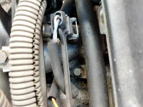

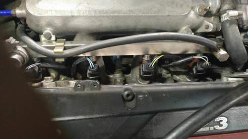

Ein kleiner Nachtrag,
als ich heute das Drama mit meiner Alarmanlage hatte, konnte ich mir auch nochmal die Masseverbinden ob im Bereich der Einspritzdüsen ansehen und auch gleich Bilder gemacht.
Da gibt es zwei Massekabel erstmal das oben von der Drehmomentstütze, ABER du musst auf jeden Fall auch das zweite für die Einspritzdüsen kontrollieren. Wenn man von vorne auf den Motor schaut, dann sitzt von rechts gesehen zwischen der ersten und der zweiten Einspritzdüse noch ein Massekabel das direkt aus dem Kabelbaum für die Düsen kommt. Wenn es hier eine Störung gibt, dann streiken die Düsen, was ich ja auch schon mal hatte nach einem ZK-Ausbau.

@rpe 9000 schrieb am 29. Mai 2021 um 08:36:44 Uhr:
Soweit ich das sehe gibt es nur zwei Möglichkeiten, wenn er nicht startet.
Entweder es fehlt der Sprit oder der Zündfunke.
Wenn Benzindruck da ist, kann sein das die Einspritzdüsen nicht aufmachen. Da ist mein erster Verdacht beim Massekabel.
Oder prüf doch mal ob Sprit eingespritzt wird, erstmal eine Zündkerze raus und sehen ob die ein bisschen nass ist.
Eine andere Fehlerquelle kann noch der Kurbelwellensensor sei. Wenn du den Motor startest, also den Motor über den Anlasser drehst, da muss sich auch der Zeiger von der Drehzahl etwas bewegen. Nicht viel aber so ein kleines Zucken sollte man schon sehen. Wenn der keinen Mucks macht dann bekommt der Bordcomputer auch kein korrektes Signal.
Das würde mich jetzt zwar wundern, denn du hast ja geschrieben, dass du schon den Sensor getauscht und auch Zündfunken hast.
