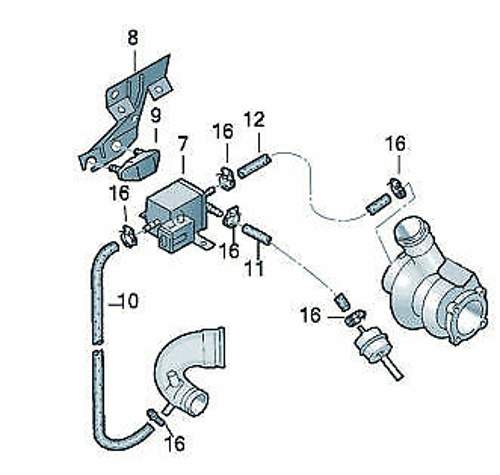

Wo find ich so eine Explosionszeichnung von der Unterdruck Schlauch verlegung damit ich die Richtigen Querschnitte da verbaue .
LG

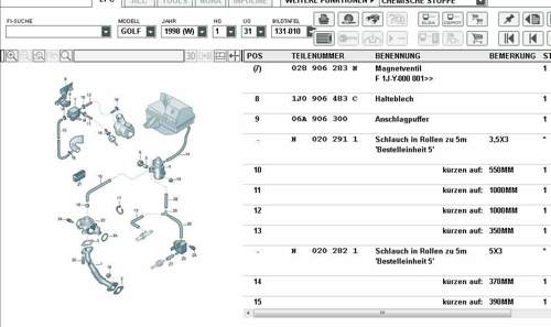

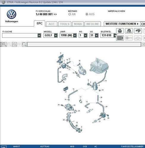

OEM Ersatzteilkatalog VW Originalteile! Da gibt es die besten Detailbilder einzelner Teilegruppen; immer meine erste Wahl!
Querschnitt sollte 2,5 bzw. 3mm (Innendurchmesser) sein lt. VW-Spezifikation. (Siehe Bilder)
Im Anhang eine Explosionszeichnung. Lass dich aber nicht verwirren, beim großen bild ist das AGR samt Magnetventil und Unterdruckschläuchen auch abgebildet.
Gruß,
Hausi
Ladedruckregelung
Unterdruck
Unterdruck2

Sehe auch grad in der Explosionszeichnung das ich von der Nr 20 direkt auf den Druckwandler Nr 10 gegangen bin weil der Schlauch mitgenommen aussah und ich ihn ersetzt habe ,aber laut Zeichnung hätte da noch ein T Stück sein müssen welches ich bei mir aber nicht vorgefunden habe und es wieder so angeschlossen habe wie es auch war.
