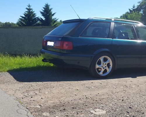

Hallo Leute, ich brauch dringend eine Info von euch, ich möchte mir neue Felgen für meinen Audi kaufen. Für die Vorderachse 8,5x19 und Hinterachse 9,5x19 beides ET30
Kann mir jemand sagen ob das passen würde und ob ich das durch den Tüv bekomme. Danke schon mal im vorraus.

und weißt du zufällig welche Reifengröße du zuvor montiert hattest? Wäre interessant, weil bei mir der Abrollumfang +3% beträgt, zuvor hatte ich 245 40 R17 montiert. Möchte wissen ob die 3kmh bei 100kmh noch drin sind und wie viel es bei dir war ohne eine weitere Anpassung vom Tacho vorzunehmen. Vielen Vielen Dank schonmal!!!
Anbei das Bild mit den momentanen 17Zoll Felgen.
Audi-s4
bei mir sind die nach den Reifen gegangen, die standard eingetragen sind 215 60 15, zusätzlich unten im Anhang waren auch 245 40 17 unter Winterrad hatte ich 205 55 16
