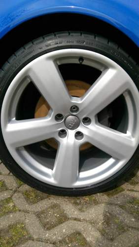

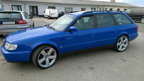

Hallo Leute, ich brauch dringend eine Info von euch, ich möchte mir neue Felgen für meinen Audi kaufen. Für die Vorderachse 8,5x19 und Hinterachse 9,5x19 beides ET30
Kann mir jemand sagen ob das passen würde und ob ich das durch den Tüv bekomme. Danke schon mal im vorraus.
Grüße Hannes

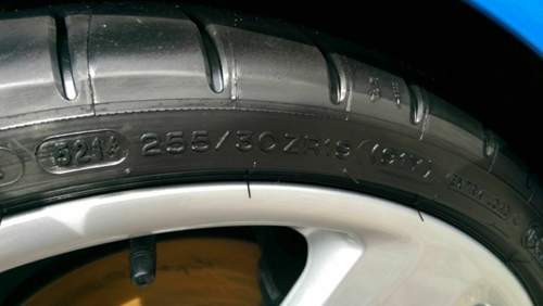

Ich hab auf`m Plusi 255/30R19 drauf, alles problemlos eingetragen und Traglast passt auch.
Tacho bzw. Abrollumfang ist sogar auf den mm genau gleich mit der Originalbereifung
@Larsavant schrieb am 14. Juni 2016 um 20:01:37 Uhr:
wie sieht das dann Bildlich aus?
vorn ist die Abdeckung der 235 schon grenzwertig und hinten musste ich schon eine kleine Verbreiterung montieren, das überhaupt was abgedeckt ist. Wenn ich jetzt 255er nehme, zumal muss ich mir die neu kaufen, steht es noch weiter raus. Meine Felgen 9x19 ET 33.
Die 255er haben auch nur eine Traglast von 91
235/35 hat bei mir geschliffen im Radkasten, 255/30 nicht.
Ist ja auch eigentl. die orig. Breite und 91er Traglast reicht beim Plus.
