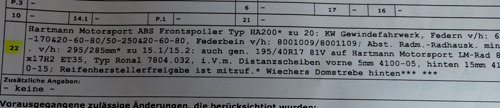

Bin ne 8x17 ET35 mit 195/40R17 gefahren, die Reifengröße war der Vorschlag vom Prüfer, weil ihm mit den 205ern zu wenig Platz im Radhaus war.
Ich schau mal ob ich die Eintragung noch hab. Musste vorn und hinten Spurplatten fahren, weil sonst zu wenig Abstand zum Federbein war beim Gewindefahrwerk. Mit normalen Dämpfern hätte es gepasst.
Pxl-20250716
Das schaut gut aus. Dabei handelt es sich um einen Golf 2, richtig? Schade das man das nicht erkennen kann.
Meinst du das reicht einem Prüfer wenn ich ihm das zeige?
Ich kann auch den ganzen Zettel einscannen, das ist kein Problem. Bin morgen wieder am Auto.
Auto ist ein auf G60 umgebauter 2er, was in den Papieren nicht auftaucht sind die 8mm Lenkeinschlagbegrenzer. Im Gutachten zu den Felgen waren 7mm gefordert, keine Ahnung warum der Prüfer davon nichts in die Papiere geschrieben hat. 8mm klingt nicht viel, aber der Wendekreis hat ganz schön gelitten.
