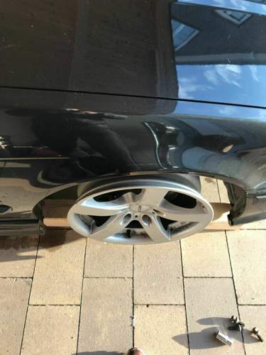

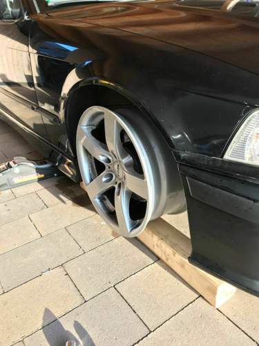

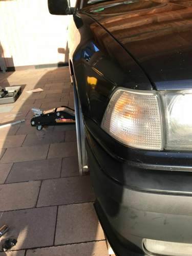

Hallo e36 Freunde!
Habe hier vom f11 felgen liegen 17 Zoll 8j mit et 29 von rial würden die auf mein e36 touring auch passen?
320 i mit KW Sportfahrwerk 60/40!
Danke im Voraus für eure Meinungen und euer Wissen.
Ich möchte nicht unbedingt bördeln, da noch kein Rost dran ist und soll so bleiben.

Hier Anprobe Versuch Hinterachse, ohne reifen
