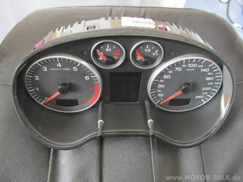

Hallo, ich möchte meinem 8PA bj. 12/2006 1.6l das FIS nachrüsten. Gibt es jemand im Großraum Stuttgart
der mir dabei behilflich sein könnte ? Vielen Dank für Eure Mithilfe. Grüße

hi nochmals...
ich bin heute in eine andere audi werkstat ,hab dem service gemacht und wegen fis nachrüstung gefragt?
und jetzt beim abhole des wagen sagte der nette Herr das GRA möglich sei ,FIS aber nicht.
jetzt frage ich euch wieso GRA geht und FIS nicht?
Hier ein par info zu meine Fahrzeug
Danke

ist ne falsche aussage der werkstatt...ist bei jedem a3 möglich!
hier findest dudir anleitung.
ganz unten steht was bei einer kompletten fis nachrüstung zu tun ist😉
lg

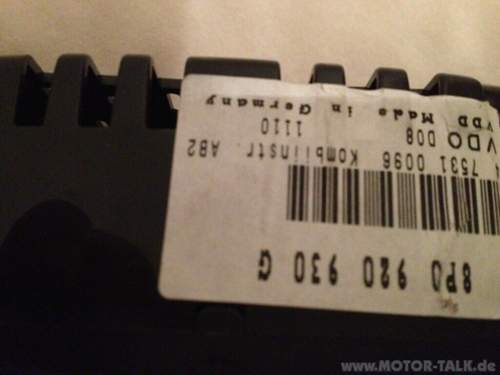

neue stand,Hab heute mit der 🙂 telefoniert,wollte wissen ,woran scheitert der umbau auf fis ,warum ist lauter aussagen der werkstat nicht möglich?
Antwort : da die funktion beschränkt sind , 2 sachen funktionieren nicht ,könnte mir aber nich sagen was das ist.
Ich vermutte mal wischwasser anzeige und das andere keine ahnung.
wie schon gesagt ist die aussage deiner werktatt absolut schwachsinnig...schau in meinen link da findest du die anleitung und alles funktioniert auch!
lg
