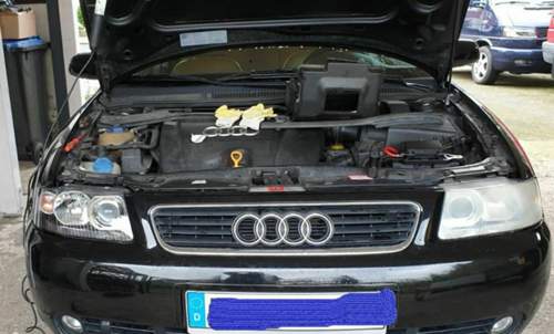

8L Facelift Scheinwerfer schlechtes Licht: erneuern oder aufpolieren?
Audi A3 8L
die Lichtleistung meiner FL-Scheinwerfer ist nicht sonderlich gut, die Streuscheiben sind schon leicht milchig.
Die Frage ist jetzt, besser die vorhandenen originalen Scheinwerfer wieder aufpolieren und wenn ja, womit und wie? Hält das überhaupt lange?
Oder doch besser neue, wobei da scheinbar nur die OEM-gleichen Hella infrage kommen, da die Zubehör Teile schlechte Lichtausbeute haben sollen.
Was meint ihr, oder wie seid ihr in dem Fall vorgegangen?
Danke für Tipps!
PS: warum sehen die FL-SW-Linsen aus wie Xenon-Birnen? Oder sind das sogar welche? Beim Einschalten stellt sich bei meinem A3 nichts ein und eine SW-Reinigung gibt es auch nicht, was bei Xenon wohl Pflicht ist.

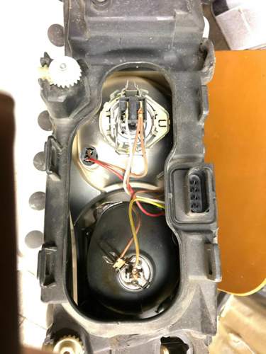

Komme ich von hinten an die Linsen dran, ohne den SW zu zerlegen?
Ich würde ihn zerlegen. Hab das Prozedere mit den A3 Scheinis noch nicht durch, nur beim A6.
Mit der Backofenmethode kriegst geht das echt gut auseinander und vor dem Verschließen erneut erwärmen und er ist wieder dicht. Dann kannst ganz in Ruhe arbeiten und dabei gleich schauen, ob die Verstellrädchen noch i.O. sind. Ich hab die durch Rändelmuttern ersetzt, weil die alle entweder nicht mehr gehalten haben oder die Zähne ausgenudelt waren. Wie gesagt beim A6, aber ich mein die beim A3 sind gleich aufgebaut
Schau mal, hab grad ein paar A3 Scheinis in der Garage liegen. So wie ich das seh passt das nicht. Kommst auch kaum an die Schrauben.
.jpg
